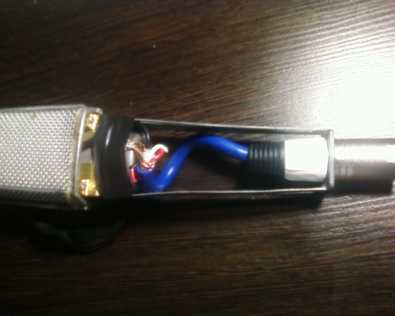

Inovet, а зачем, если внутри него уже все экранировано? Мне не жалко фольги. Мне охота понять почему он шумит.
Ы-0119.jpg [ 192.1 КБ | Просмотров: 13282 ]

Он шумит (шипит) или фонит (гудит)?

Ziatz, гудит.

Может быть, наводка имеет магнитный характер и оттого экранирование помогает слабо? Перемещение микрофона по комнате что-нибудь даёт?

Этот гул очень тихий. То есть при прослушивании записи ничего не выявляется, но если, как я уже писал выше, увеличить громкость сигнала максимайзером, то он становиться заметным. При проходе по комнате появляется другой шум, который исходит от приборов, стоящих в комнате. При записи я их обычно выключаю. Сделаю пару нейтральных записей и выложу. Может так будет более информативно.

Когда вы проигрываете запись, индикатор показывает уровень в db. Каков уровень этого гула?
В программах бывают фильтры-режекторы на 50 и 100 гц. Если они его удаляют, то да, это фон переменного тока, но иногда бывает и механический (например вибрация от какого-нибудь мотора).

Ziatz, в районе -65дБ. О не совсем низкочастотный, Он идет по всему диапазону, но на низких более выражен.

-65 не так страшно. Это не очень похоже на фон переменного тока, возможно, причина в другом. А с микрофонами других типов его совсем нет?

Ziatz, нет. Имею только два микрофона. МЛ-51 и Shure SM58. С шуром все хорошо, до определенных приделов все хорошо работает. Вообще сам сигнал слабый с МЛ-51.
Пара решений этой проблемы. Первое решение, разделить второй вывод от корпуса. Второе - еще один предусилитель. Оба случая для меня трудоемки. Первый - из-за отсутствия знаний об этом микрофоне, второй - из-за технической необразованности(никогда не собирал усилители).

Если источник фона действительно микрофон, то дополнительные предусилители не помогут. Конечно, ещё есть вариант, что наводка идёт на кабель микрофон — усилитель (недстаточное экранирование, неполная симметричность). Это можно проверить, замкнув выход трансформатора микрофона.
Слабый сигнал — это общая особенность ленточных микрофонов. Собственно потому в заводском варианте МЛ-51 стоял предусилитель.

Ziatz, вся проблема, в том, что вся земля это есть второй провод капсюля. И это большая проблема. С экранировкой все хорошо, ну кроме Ператрониковского предусилителя, он в пластиковом корпусе. Стоит он в месте, где воздействия электро-магнитные минимальны. Пока не охота его разбирать. Думаю сделать ему железную коробочку и пересадить туда внутренности.
Меня смущает ленточка. Все-таки микрофон на руках, и есть желание в нем еще раз покопаться. Как с ней работать? Чего стоит боятся при отвинчивании креплений?
Я это понимаю. Конструкторы, вероятно, считали, что цепь короткая, низкоомная и наводки ей не грозят. И сделали её несимметричной. Я потому и предложил эксперимент — вдруг они были правы и наводка происходит не до, а после трансформатора? Или на сам трансформатор (это выясняется замыканием его входа).
По разборке капсюля советов дать не могу, увы, с механикой не дружу. Сам бы не решился делать это.

Ziatz, спасибо за совет. По пробую, но уточню, вход или выход замыкать? А то в верхнем вашем ответе написано выход, а в этом вход.

Сначала замкнуть выход (проверить, не является ли прёмником наводки кабель).
Потом переставить перемычку на вход (проверить, не является ли прёмником наводки трансформатор).
