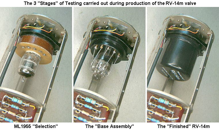

mals писал(а):
я не очень понимаю почему в МКЛ4000 лампу припаяли, а не посадили в разьем
экономия такая?
или чтоб процесс замены лампы не показался таким уж простым? ;)
В микрофоне Neumann U47 и его более поздних версиях, после разрыва отношений в 1958 году с Telefunken , который поставлял октальный пентод VF14M для микрофонов Георга Наймана, последовала замена лампы. Пробовали из ламп все, но посчитали достойными замене октальную RV-14m и пальчиковую ML1955, которую как в случае с октавовской лампой в МКЛ4000 запаивали...да не просто запаивали, а еще вверх ногами.
Обратите внимание, учтивые немцы не просто так пришпандерили новую лампу, а зная то, что народ привык к звучанию VF14M, да и больше любил именно ее (цена олдовой на ебее 375-750 евро), специально придумал переходник, чтоб если что можно было вынять переходник с лампой ML1955 и вставить свою любимую VF14M.
