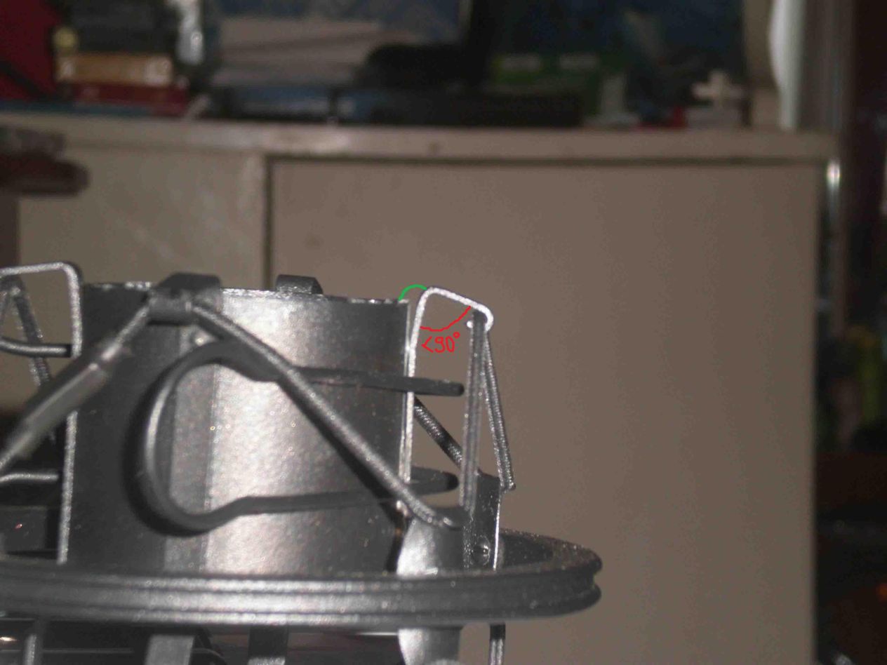

Это конструктивная недоработка конкретно этого паука. Я решил её очень просто. Надо немного подогнуть скобы держащие резинки, что-бы получился не прямой, а острый угол. Причём сделать это надо и сверху и снизу. Для этого понадобятся двое плоскогубцев. Где на фото отмечено зелёным цветом - нужно вторыми плоскогубцами зажать и крепко держать, иначе рискуете оторвать скобу. Вообще, металл очень прочный, так что понадобится приложить усилие. А ещё, рекомендую, места, за которые будете брать плоскогубцами, обернуть кусочком кожи, что-бы краску не содрать. Удачи)))

А если ещё в местах контакта резинки капнуть супер-клея для надёжности?
 Заголовок сообщения: Re: МКЛ-4000 и паук
СообщениеДобавлено: 03 июл 2011, 19:48
Это уже лишнее, мне кажется. Лучшее-враг хорошего!))
