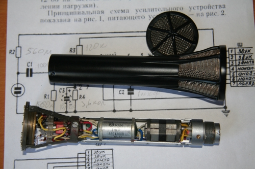

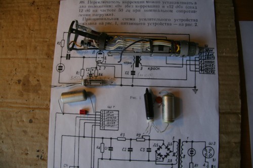

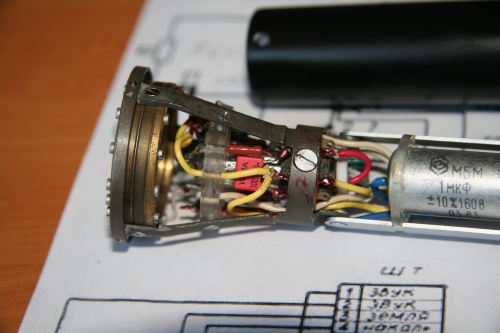

Да всё разобрался.
Удалось раздобыть схему микрофона и БП от Октавы МК-13М (это транзисторная версия).
Поляризующее напряжение там 80В., а на восьмерку соответственно 160В.
Да про пониженный накал тоже знаю. У меня в Ломо 19А19 накал вообще 5,64В. И работает нормально. Хотя все-таки накал нужно поднять до 5,8В. Вот, кстати, фотки моего 19А19 после собственноручного ремонта (были заменены лампа и конденсаторы).
Решил Мк-13 отреставрировать по схеме 19А19. Только в схему 19А19 добавлю возможность изменения диаграмм направленности (кардиоида, круг, восьмерка).
IMG_0358 1.jpg [ 58.85 КБ | Просмотров: 31019 ]
IMG_0376 1.jpg [ 70.1 КБ | Просмотров: 31019 ]
IMG_0364 1.jpg [ 149.86 КБ | Просмотров: 31019 ]
