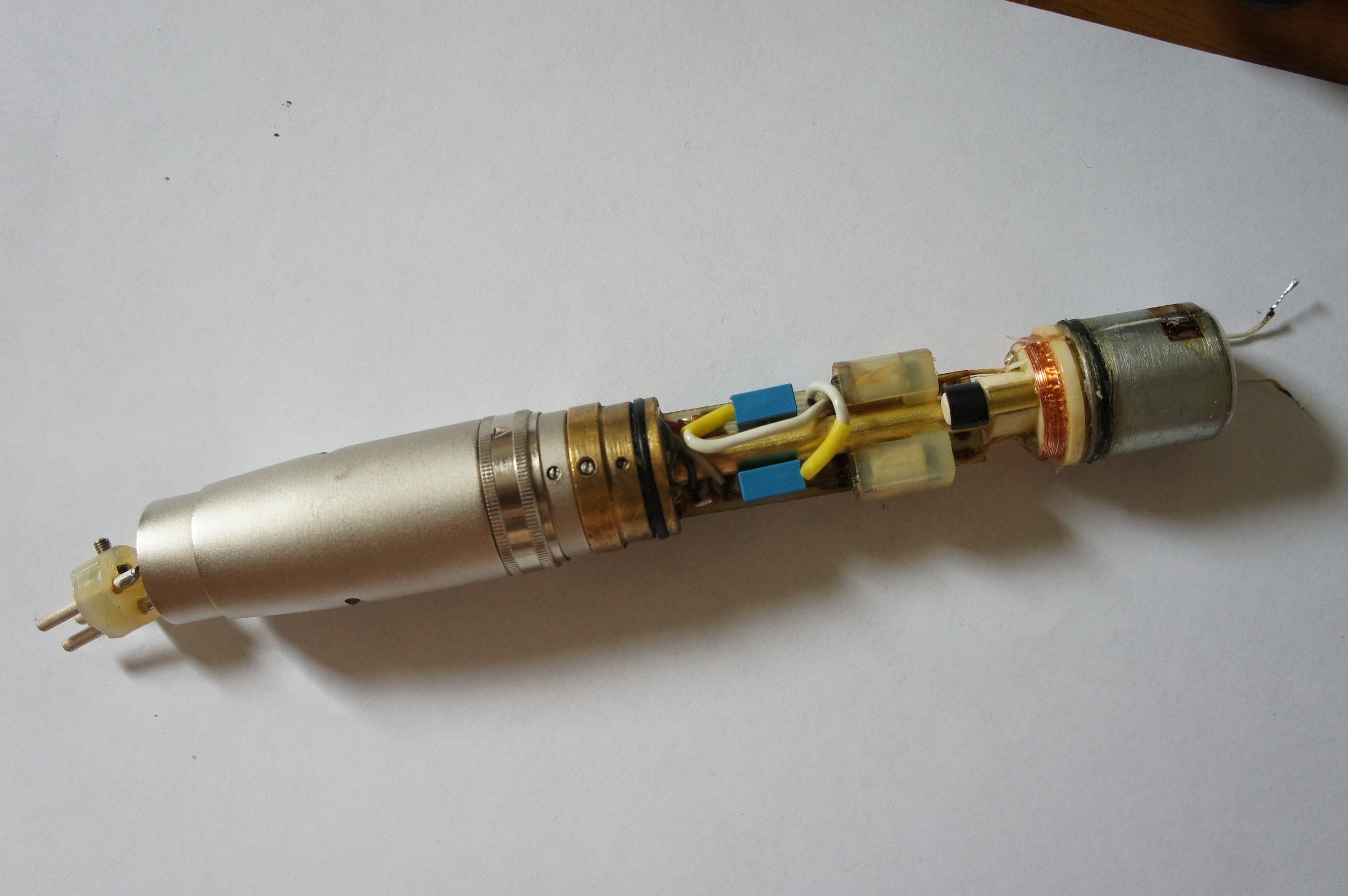

Стал как-то совсем неважно звучать 186-й. Решил проверить, что с ним. Разобрал, оказалось внутри электролиты К53-14 самого начала 90-х; подсохли, емкости стали сильно меньше.
Поменял, стало лучше.

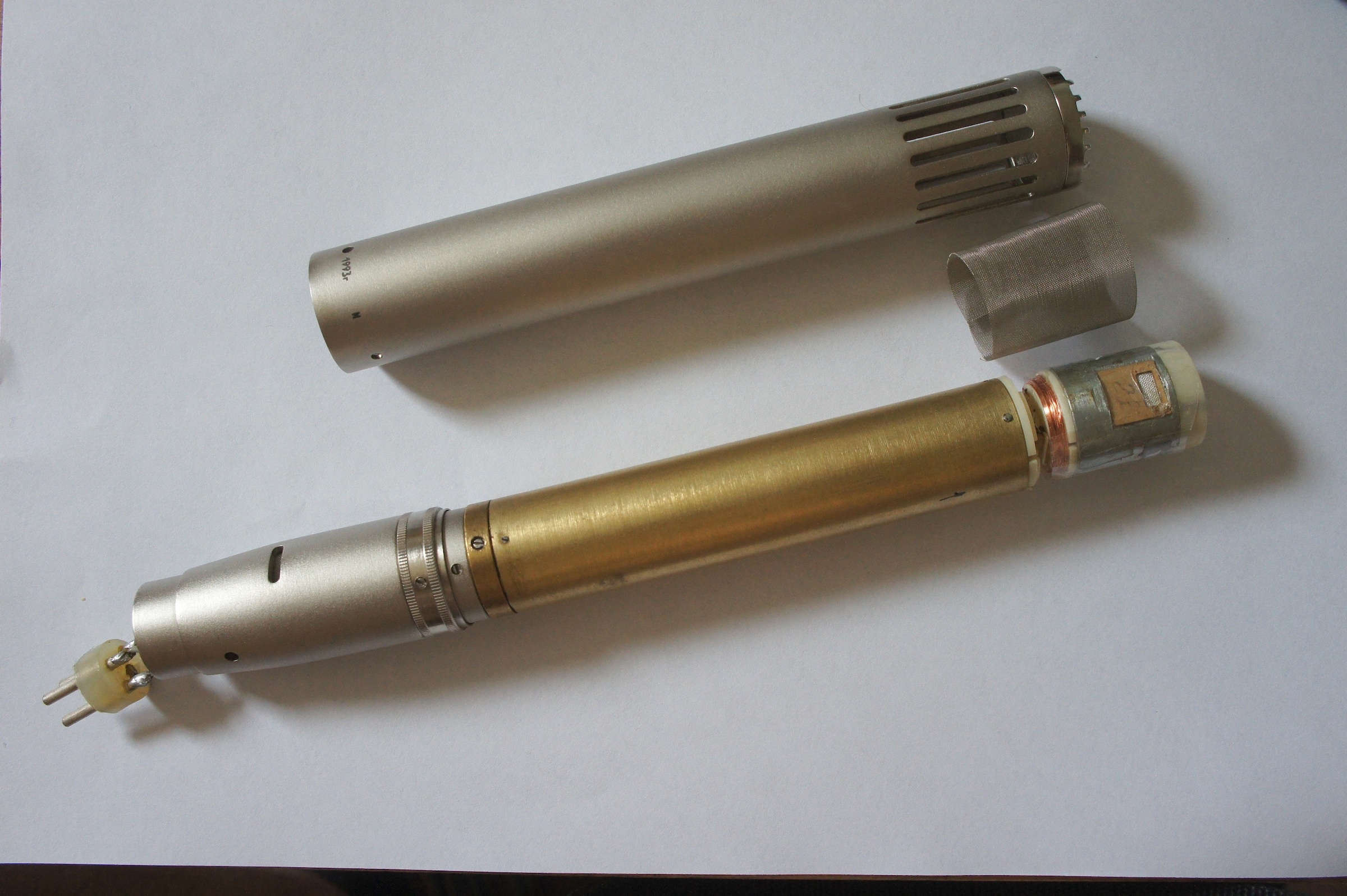

Первым делом снимаем основной кожух. Вынимается защитная сетка ВЧ-капсюля.
По старой октавовской традиции винты не ВЫкручиваются, а ЗАкручиваются. Достаточно 2-4 оборотов. Выкручивается единственный винт — тот, что крепит XLR-колодку.
DSC01421a.jpg [ 959.88 КБ | Просмотров: 27032 ]

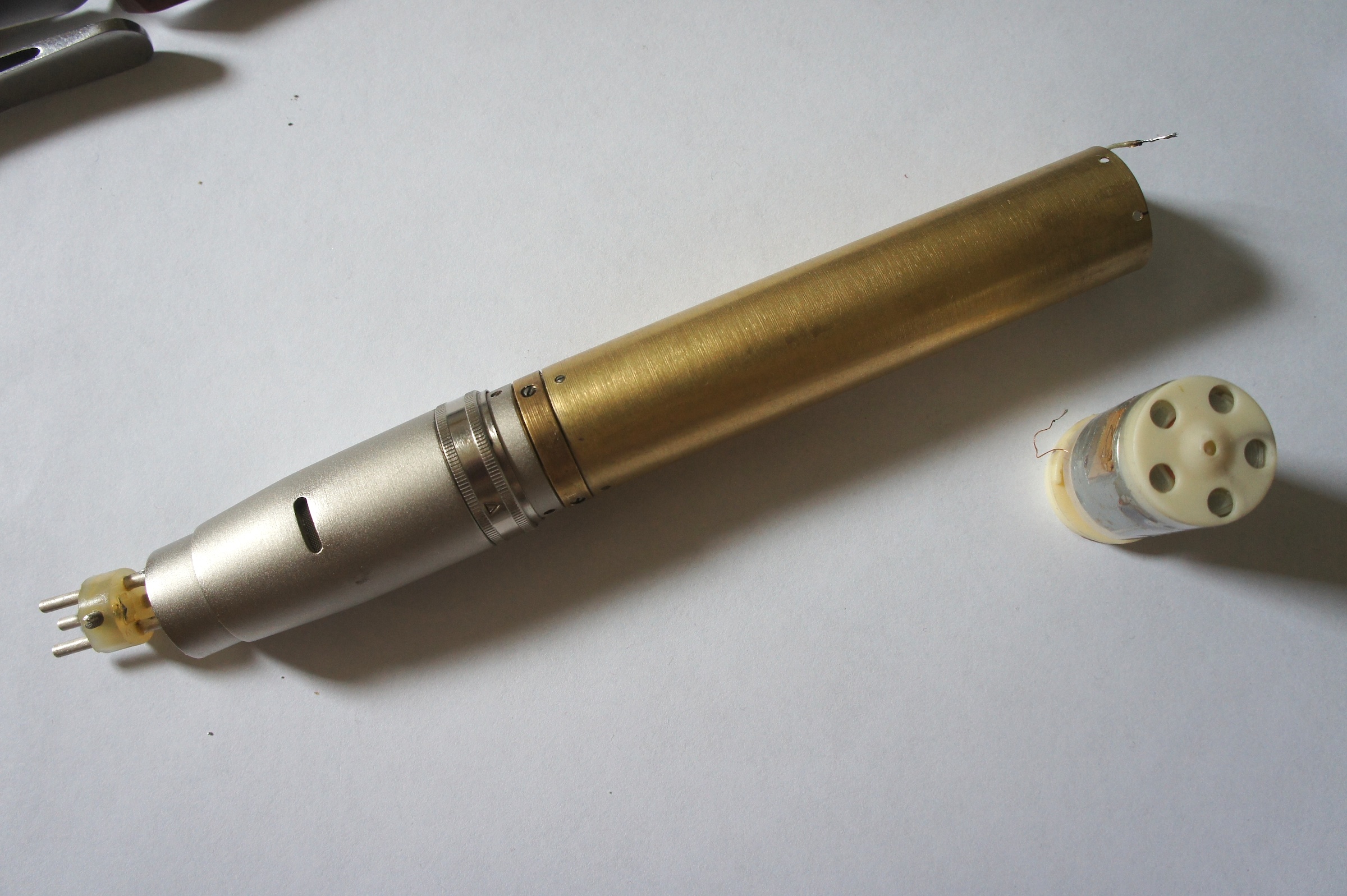

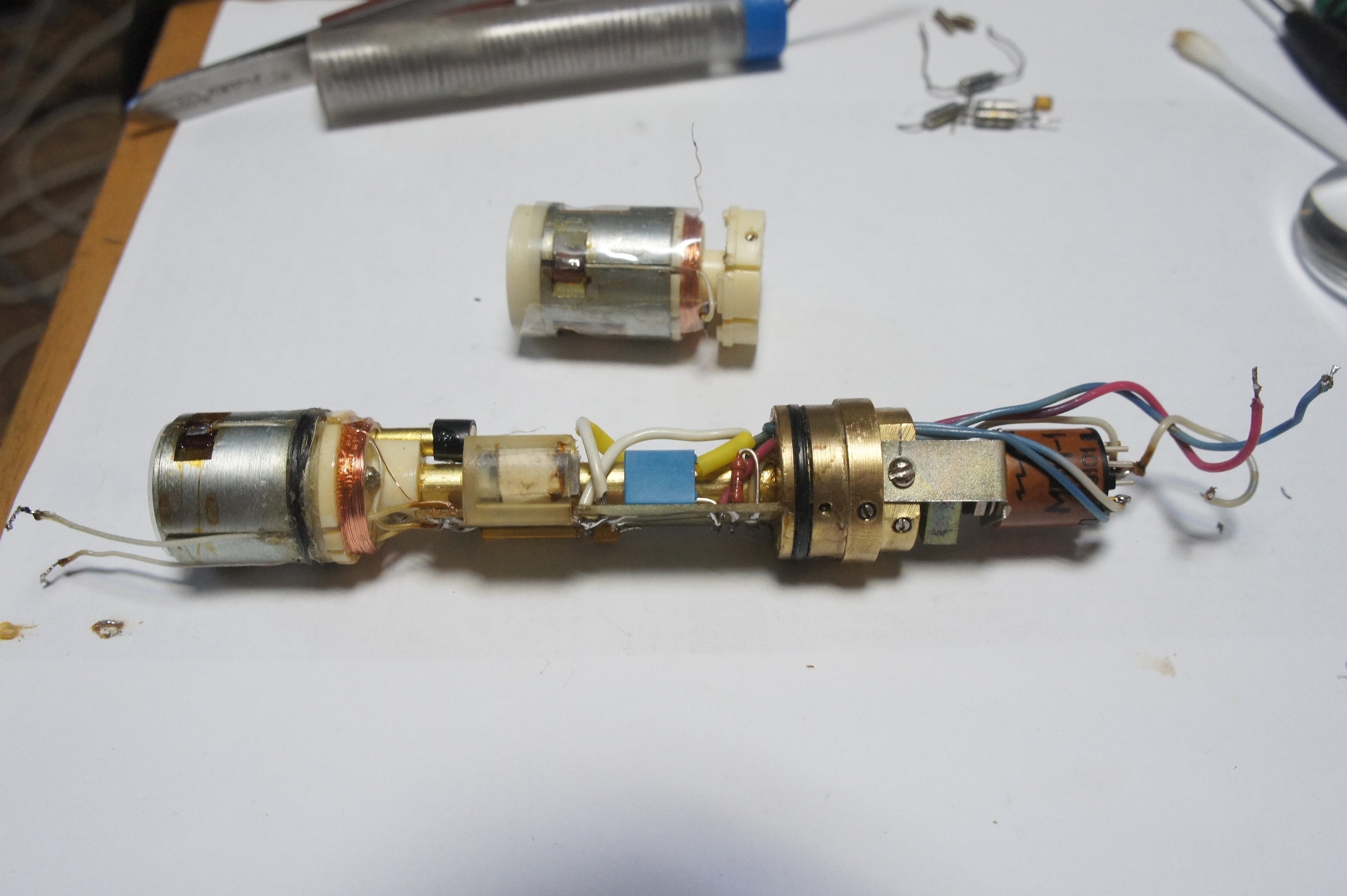

Теперь очень-очень аккуратно снимаем ВЧ-капсюль. Сперва отпаиваем монтажные провода от выводов капсюля (в моем микрофоне они были скручены, так что получилось не за 5 секунд). Потом закручиваем крепёжные винты (у меня один был сорван) и снимаем капсюль. Прямо под ним прячется второй НЧ-капсюль.
DSC01422a.jpg [ 946.47 КБ | Просмотров: 27034 ]

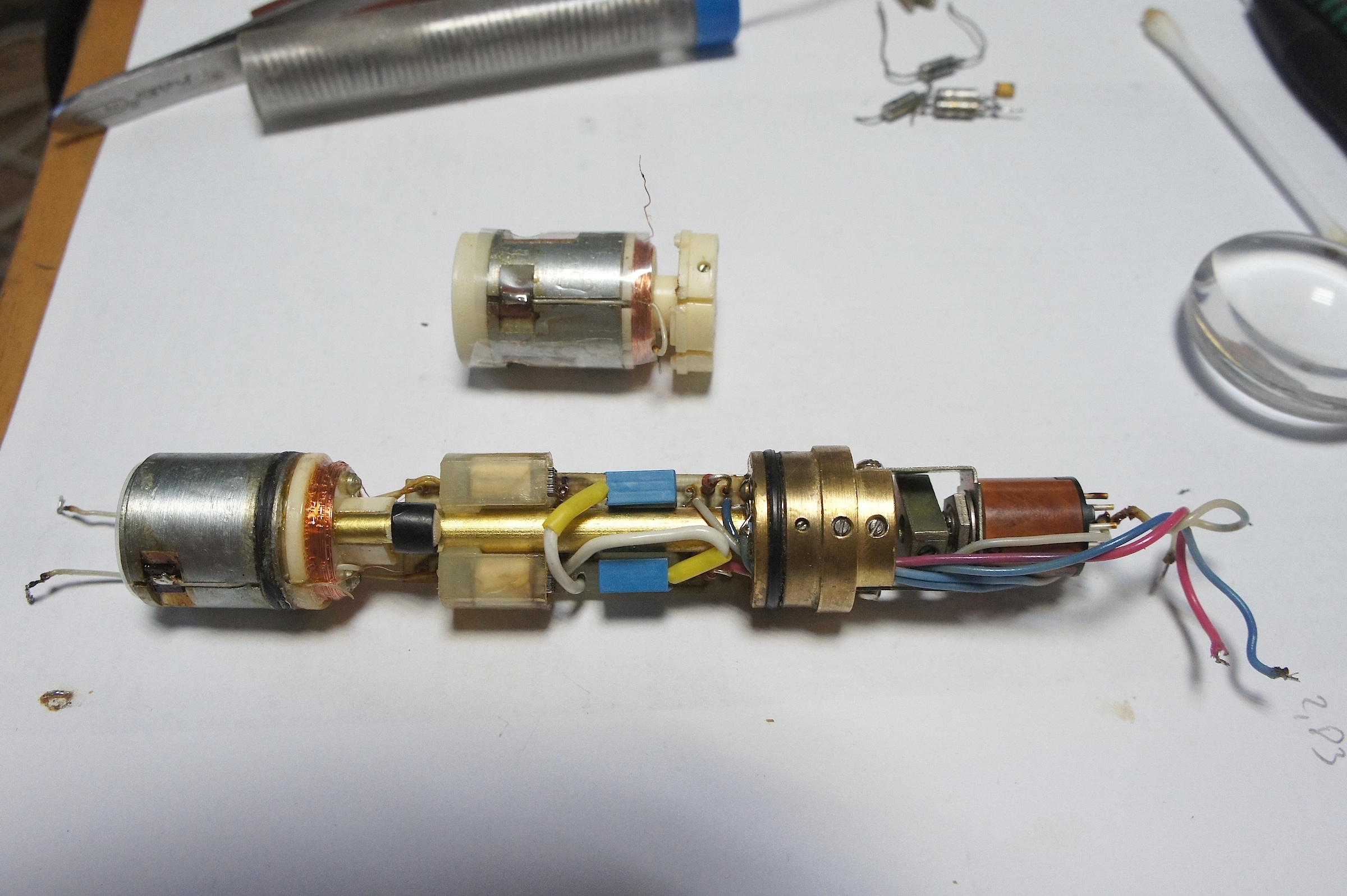

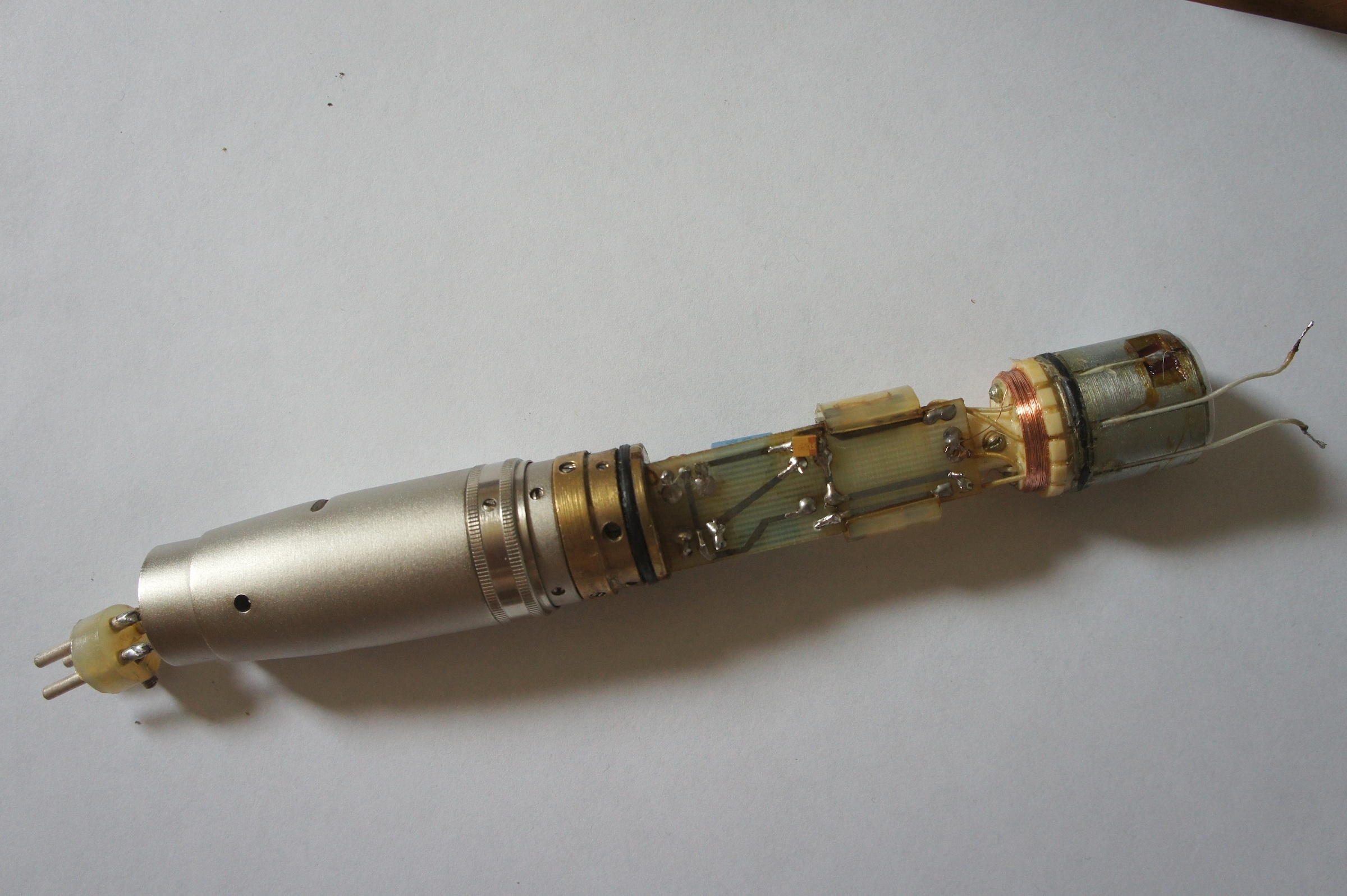

Теперь снимаем внутренний кожух. Тоже аккуратно, там есть что отломать, если приложить лишнюю силу с изгибом и поворотом.
Вот, внутри плата. Это уже с заменёнными конденсаторами: я поставил пленку на ВЧ и тантал на НЧ; не скажу что он стал прям как AKG D224, но работает неплохо.
Все винты вполне очевидны. Крепление верхнего капсюля — 4 винта, остальные места — по три. Для части винтов нужна очень узкая отвертка.
Нижнюю часть можно не разбирать, там только переключатель фильтра, разъём тоже снимать не обязательно.
Собираем опять аккуратно и не спеша, чтобы не перерубить невзначай какой-нибудь проводок.

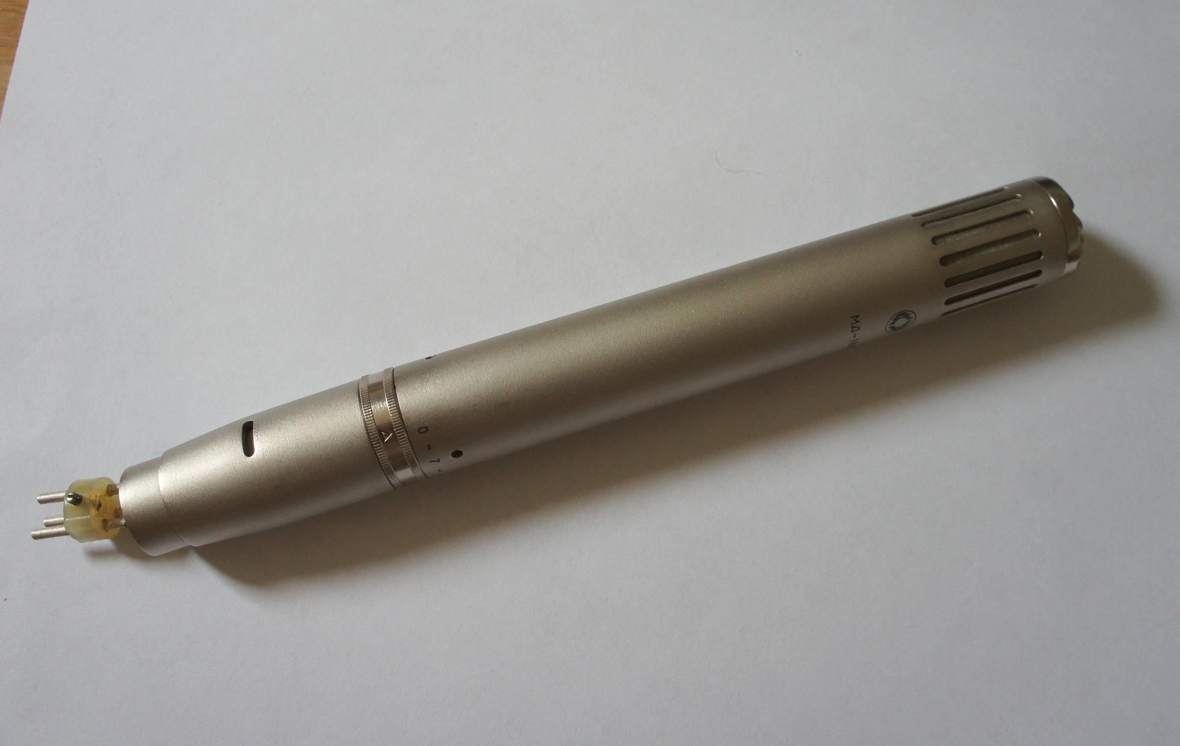

Всё вместе с открытым нижним отсеком.
DSC01413a.jpg [ 713.07 КБ | Просмотров: 27053 ]
DSC01412a.jpg [ 915.8 КБ | Просмотров: 27053 ]

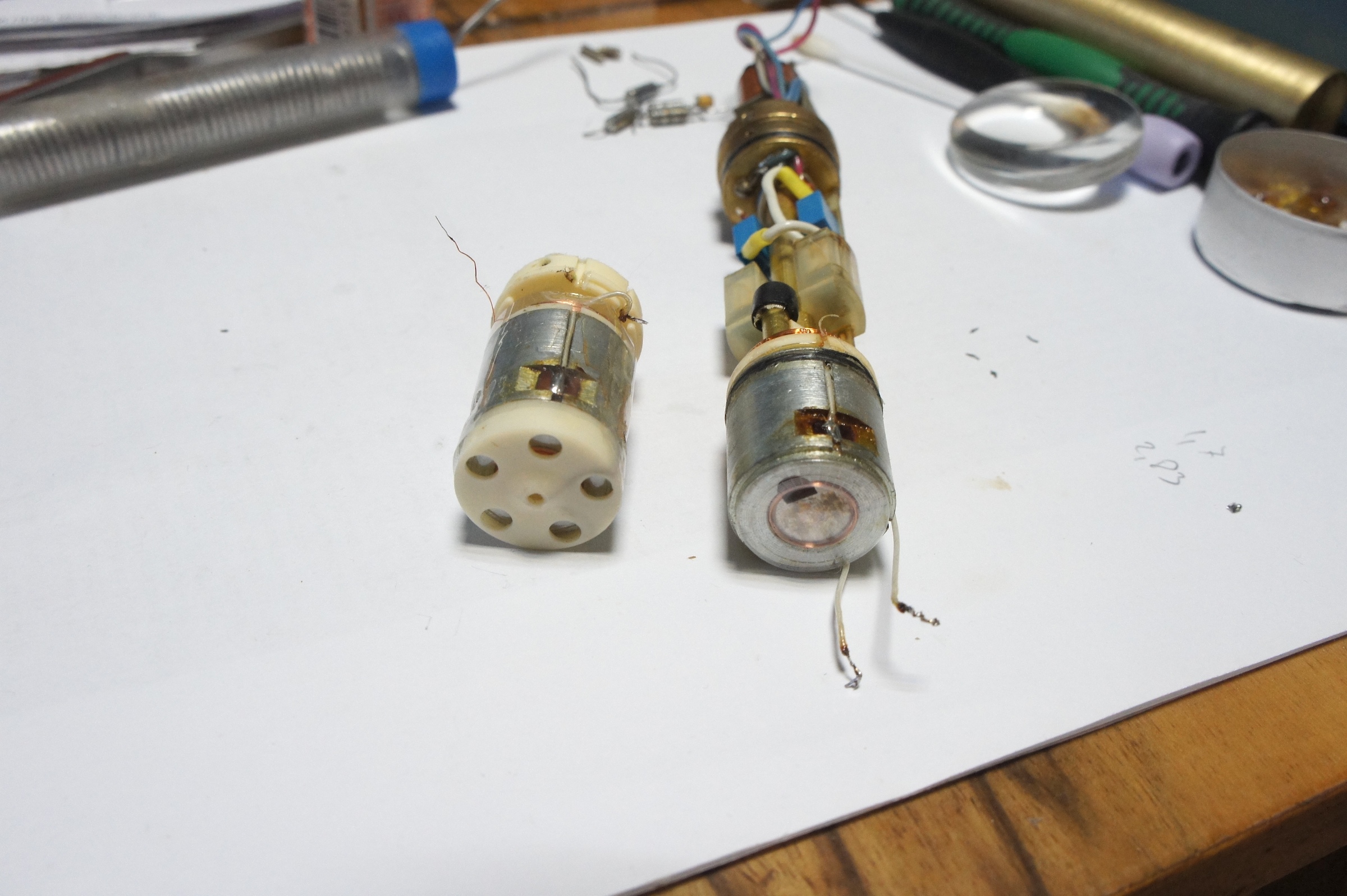

Капсюли.
DSC01414a.jpg [ 922.4 КБ | Просмотров: 27049 ]
