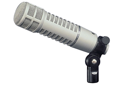

Если нужен микрофон для записи только саксофона, то я бы взял ленточник или вот такой вариант Electro-Voice RE-20:
RE20.jpg [ 51.6 КБ | Просмотров: 24082 ]
Если микрофон нужен "универсальный" и далее приобретение второго микрофона не предусматриваете, то MC-700.
