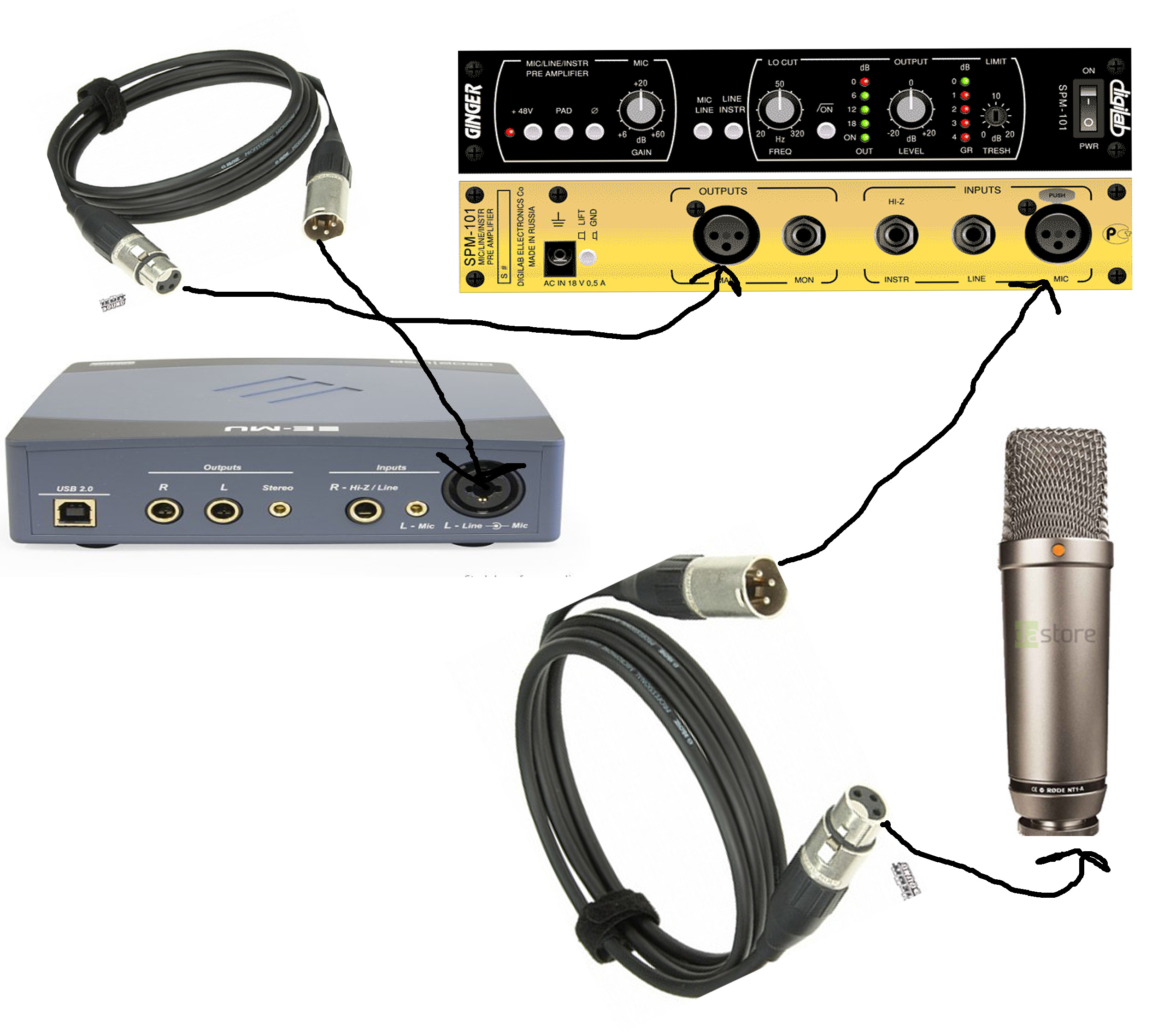

Моя схема подключения:
Если не трудно покажите как правильно!
Untitled-1.jpg [ 685.74 КБ | Просмотров: 19058 ]
СообщениеДобавлено: 09 сен 2010, 14:19
Вы включили выход предусилителя в микрофоный же вход карты.
Вам нужен шнур XLR—большой jack (или просто jack—jack), чтобы включиться в тот же разъём, но в центральную его часть, предназначенную для линейного входа.

не могли бы показать всю схему подключения на рисунке?)
За ранее спасибо!!!!

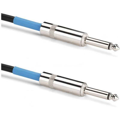

jack—jack такого плана?
ti_200.jpg [ 11.94 КБ | Просмотров: 19047 ]
СообщениеДобавлено: 09 сен 2010, 16:05
16 июл 2009, 20:29
Сообщения: 121
у тебя на картинке моно джеки, должны быть стерео. Провода советую на этом сайте заказать, качественные провода. Потом все просто, из мон аут преда провод в лайн ин звуковой карты. Смотри не промахнись :D
СообщениеДобавлено: 09 сен 2010, 19:43
Да схема в общем аналогична вашей.
Вариант 1. Ход шнура как на вашей картинке, только вместо XLR, ведущего в карту — jack.
Вариант 2. В случае шнура, у которого с обеих сторон jack (такой чаще встречается), он втыкается в предусилитель чуть правее, где написано mon.

Просто на предусилителе где out (mon) разьем подходит только для большого джека!
Как я понял схема такая:
1)Большой Джек в пред (out (mon))
Малый Джек в Звуковую (Imput L-mic)
Затем Из Imput Звуковой XLR-в мирофон XLR
2)Большой Джек в пред (out (mon))
Большой Джек в Звуковую (Imput R-Hi-Z/line)
__________________________________________
Такая схема?
СообщениеДобавлено: 09 сен 2010, 23:27
Вы насчёт разъёмов карты всё поняли неправильно (и в пункте 1, и 2; хотя ваш вариант 2 и будет наверно работать). В обоих случаях большой джек включается в центр XLR-разъёма карты. Прямо туда, куда указывает стрелка на вашей картинке. Там совмещённый разъём. Так часто делают — зачем, не знаю, наверно чтобы всех запутать. Внизу правда белым расшифровка нарисована.

Ааааа)))ну все разобрался))спасибо)
