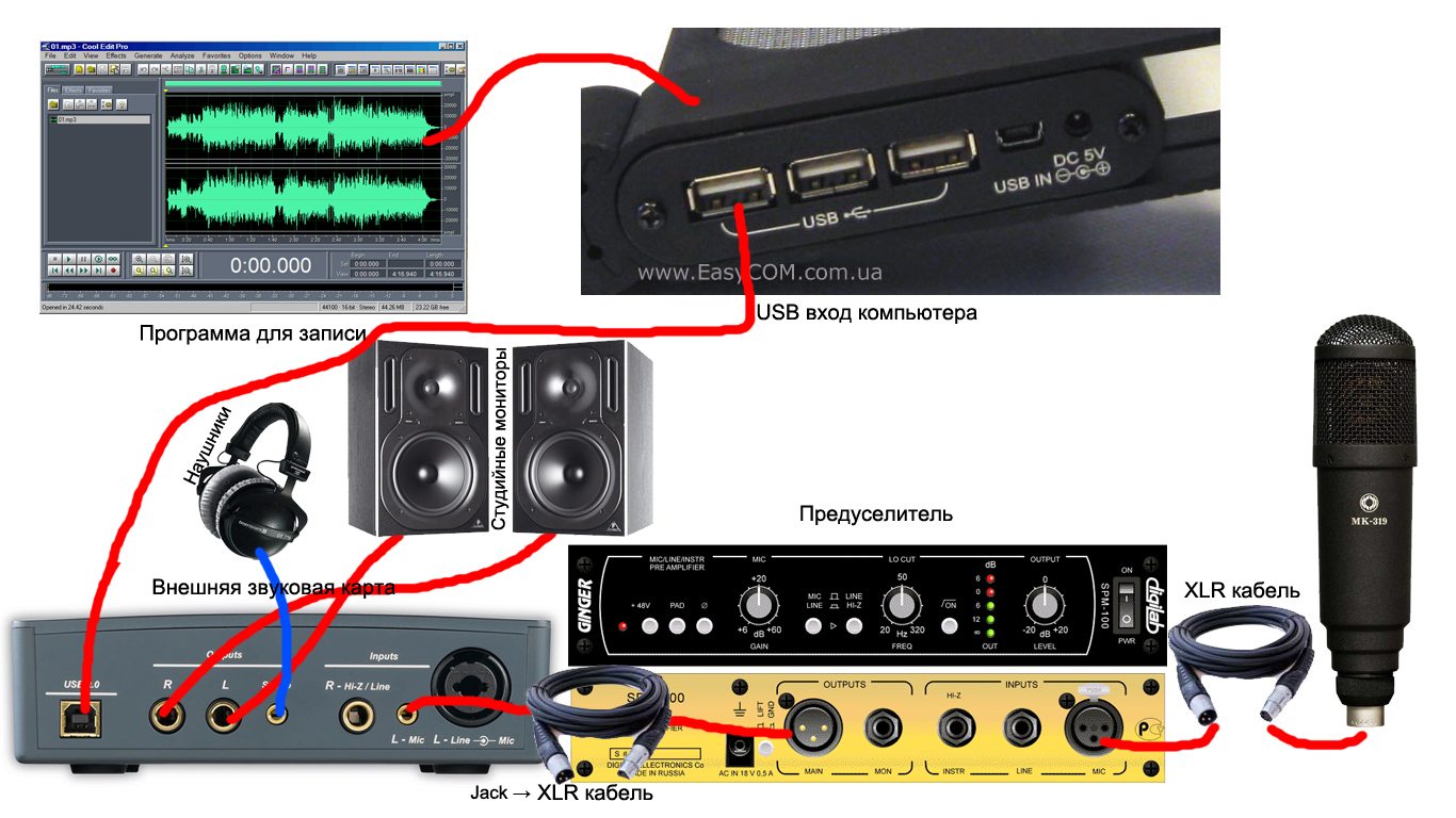

Здравствуйте! Перед тем как покупать всю технику возник вопрос). Правильно ли я понял как соединить E-mu 0202 USB + Digilab Ginger SPM-100 + Октава МК-319 + PC. Уже читал на сайте и на форуме несколько похожих тем. И вот что получилось.

Виртуально все верно соединено!
Осталось железяки настоящие подключить, кнопки включить, фантомное питание не забыть, звуковую настроить.

Нашел кабель от старого майка (XLR → 1/4 , 1/8 дюйма) . Можно же от того же выхода предусилителя воткнуть его в круглый (хз как правильно его назвать:) ) вход в звуковой карте.
СообщениеДобавлено: 11 окт 2010, 23:33
Предусилитель с картой нужно не XLR-XLR шнуром соединять, а XLR-jack или jack-jack. Обратите внимание на совмещённый разъём на карте — линейный вход это его центральная "джековая" часть. Иначе у вас перегруз будет. Или неидеальное отношение сигнал/шум, если воизбежание перегруза убавите уровень на предусилителе.
НЕТ! Не верно! Не слушайте его, это НЕПРАВИЛЬНОЕ ПОДКЛЮЧЕНИЕ!!!
Правильное подключение - это так, как Ziatz отпостил.
ЗЫ. Все остальное - соединено правильно. Только от преампа к звуковухе надо в джековый вход карты, а не в XLR-ный: он для микрофона, а не для преампа.

вот так вроде)
а качество меняться не будет если XLR → Jack или Juck → Juck?

У вас опять неправильно нарисовано — не маленький джек, а большой джек. Он входит в дырку в середине xlr-разъёма или в большую дырку слева от того раъёма, который помечен у вас. Кажется, это левый и правый каналы, впрочем я не уверен, т.к. сам с этой картой не работал, а входы у неё какие-то странные.
В принципе наверно jack-jack кабель применить правильнее, т.к. это будет с несимметричного на несимметричный, тогда как xlr-jack было бы подключением с симметричного выхода на несимметричный вход.

СообщениеДобавлено: 12 окт 2010, 11:56
можно ставить кабель как XLR-Jack, так и Jack-Jack. только джек должен быть "большой": 1/4 дюйма (или примерно 6.3мм) в диаметре. соотвтетсвенно, включать его в карту можно либо в центральное отверстие комбинированного разъема (большой черный) - это будет левый канал, либо в расположенный рядом "позолоченный" разъем для БОЛЬШОГО джека (это будет правый канал). разъем для маленького джека использовать также не следует: он предназначен для стерео-микрофона.
______________________________________________________________________________________________________
ВСЕ ЭТО ЧЕРНЫМ-ПО-БЕЛОМУ НАПИСАНО В ИНСТРУКЦИИ К КАРТЕ (и даже вполне ясно промаркировано на задней панели карты). КОГДА, НАКОНЕЦ, НАУЧИМСЯ ЧИТАТЬ МАНУАЛЫ? Или хотя бы, внимательно смотреть маркировку на устройствах.
