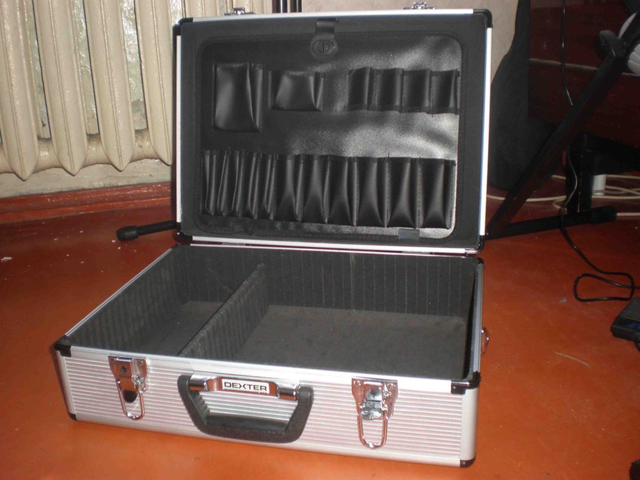

Здравствуйте! Заказал я как-то МКЛ-100. Микрофон отличный, всё устраивает, но вот одна беда; поскольку со скидкой - пришёл в картонной коробке, которая не то что для транспортировки, для хранения и то слабо подходит. И вот тогда, решил я озадачиться изготовлением чего-нибудь более подходящего.

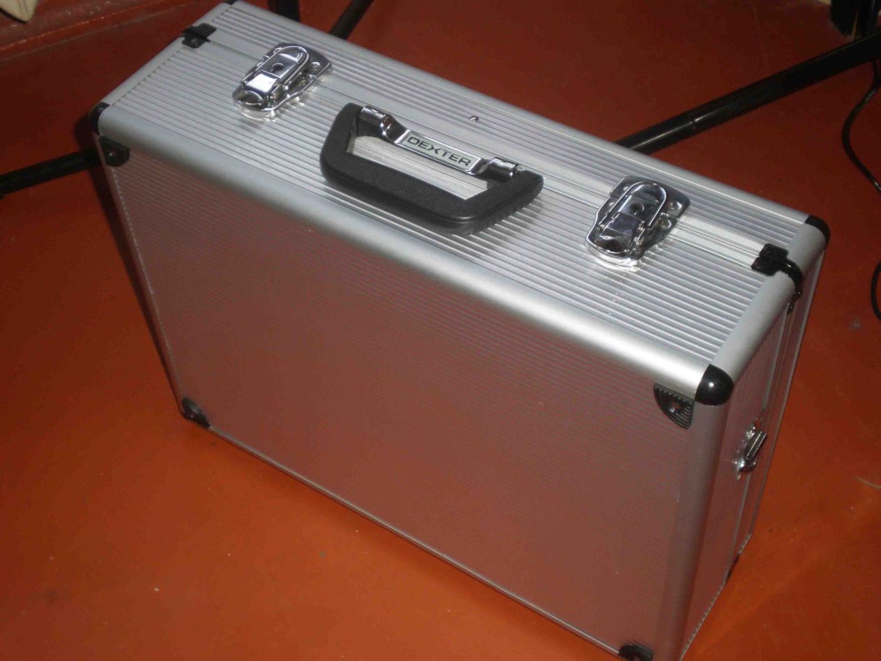

Комментарий к файлу: Сначала я купил вот такой алюминиевый кейс для инструментов.
P1270816.jpg [ 112.82 КБ | Просмотров: 18244 ]
Комментарий к файлу: Вот такой он внутри.
P1270817.jpg [ 136.25 КБ | Просмотров: 18244 ]

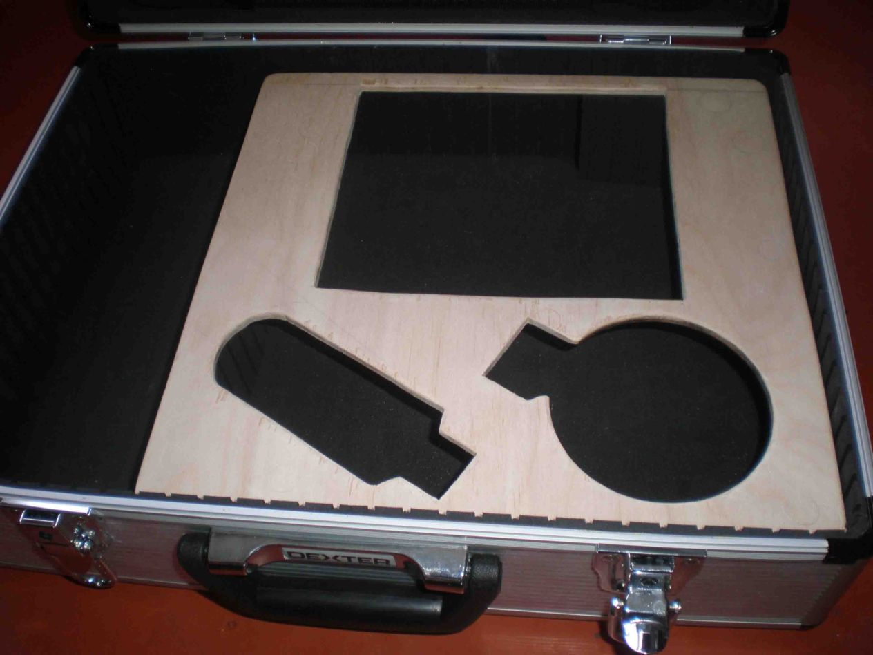

Комментарий к файлу: Теперь, с помощью пятёрки по черчению и электролобзика выпиливаем в фанере нужные отверстия.
P1270819.jpg [ 109.79 КБ | Просмотров: 18244 ]
Комментарий к файлу: Главное, что бы "рубашка" чуть маловата была)))
P1270820.jpg [ 122.59 КБ | Просмотров: 18244 ]

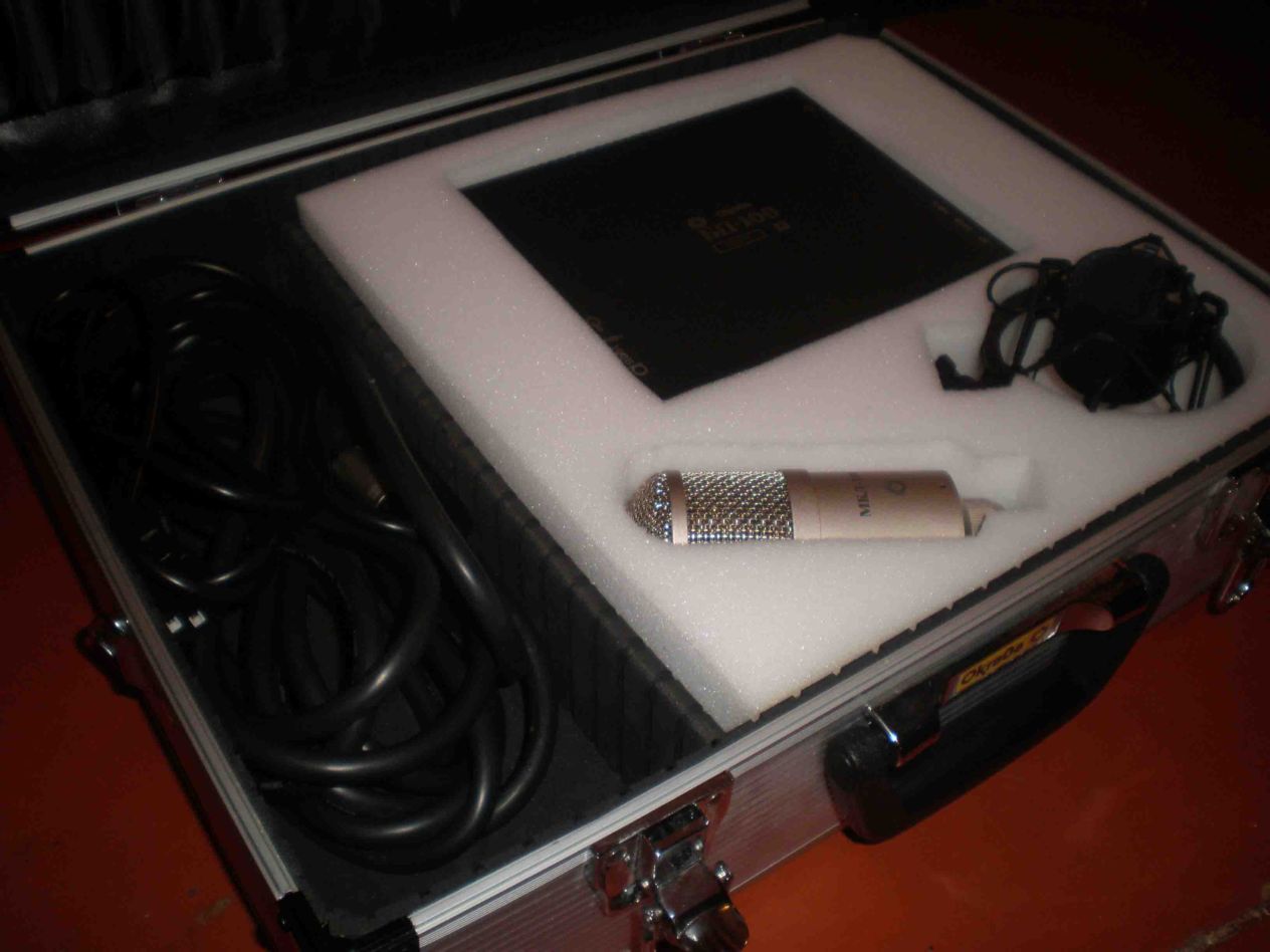

Комментарий к файлу: Затем, приложив фанерку к поролону, тонким канц. ножом вырезал все отверстия.
P2230884.jpg [ 102.82 КБ | Просмотров: 18244 ]

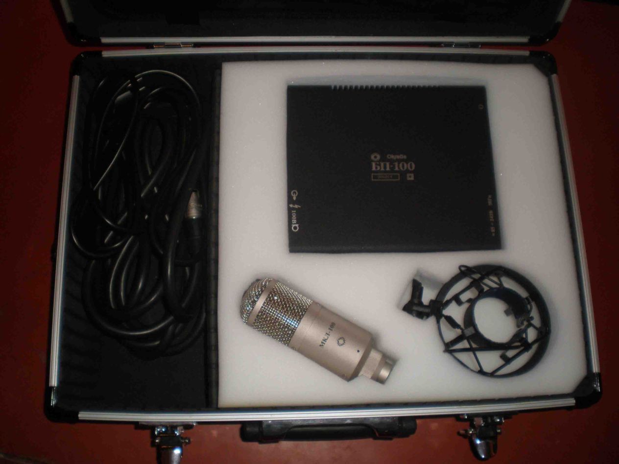

Комментарий к файлу: Вид сверху. Есть даже отделение для коммутации.
P2230885.jpg [ 103.38 КБ | Просмотров: 18244 ]

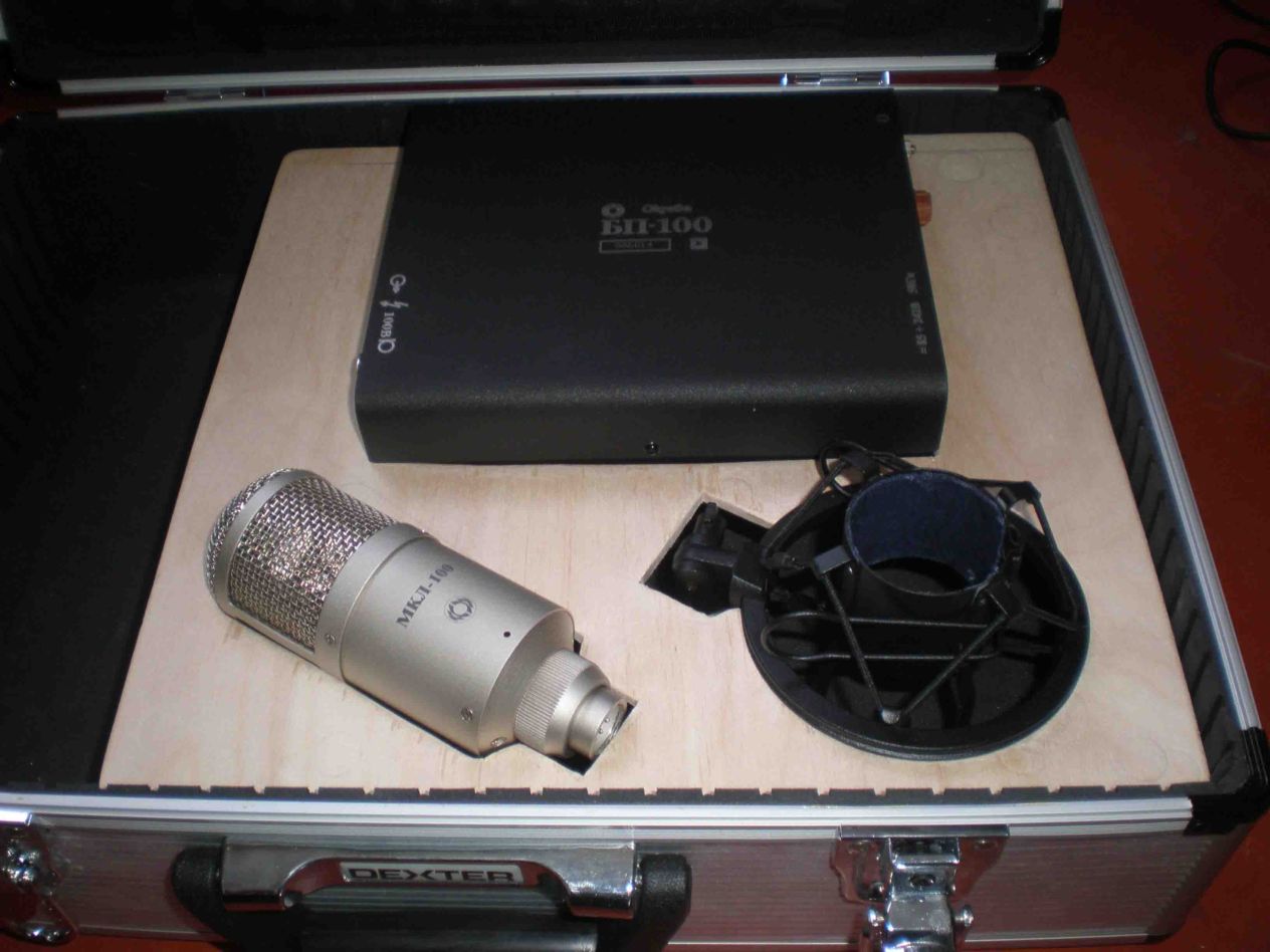

Комментарий к файлу: И последний штрих...)))
P2240886.JPG [ 182.58 КБ | Просмотров: 18244 ]

Круто, только помните, что обычный поролон не очень долго живет. А когда "умирает" - превращается в отвратительные липкие сопли. Через 8..10 лет озадачьтесь периодически проверять состояние упаковки.
 Заголовок сообщения: Re: Домашний почти "oktava mod")))
СообщениеДобавлено: 24 фев 2011, 03:43
А мне показалось, что там не поролон, а вспененная пластмасса. Или это всё-таки поролон такой совсем белый? Но сделано просто великолепно! Надо будет взять на вооружение... :)
СообщениеДобавлено: 24 фев 2011, 11:44
Нет, это всё-таки поролон, довольно плотный причём. Как я ни старался найти серый (что б как фирмА))) так и не удалось.(
