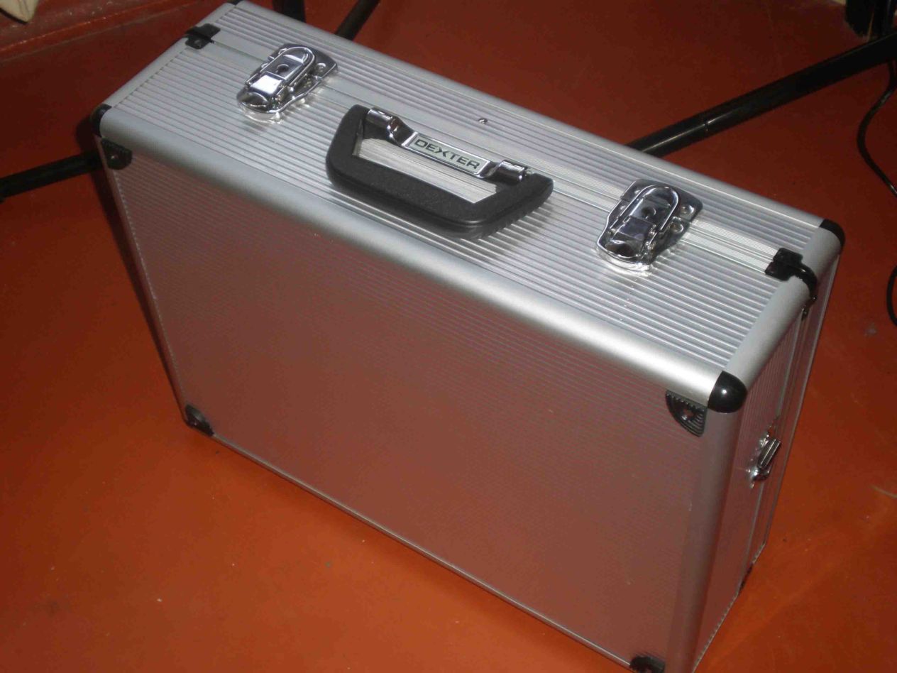

Здравствуйте! Заказал я как-то МКЛ-100. Микрофон отличный, всё устраивает, но вот одна беда; поскольку со скидкой - пришёл в картонной коробке, которая не то что для транспортировки, для хранения и то слабо подходит. И вот тогда, решил я озадачиться изготовлением чего-нибудь более подходящего.
Комментарий к файлу: Сначала я купил вот такой алюминиевый кейс для инструментов.
P1270816.jpg [ 112.82 КБ | Просмотров: 18252 ]

В крышку кейса тоже вставляется поролон. Жаль, конечно, что он не серый, но так тоже ничего!

Круто, только помните, что обычный поролон не очень долго живет. А когда "умирает" - превращается в отвратительные липкие сопли. Через 8..10 лет озадачьтесь периодически проверять состояние упаковки.

А мне показалось, что там не поролон, а вспененная пластмасса. Или это всё-таки поролон такой совсем белый? Но сделано просто великолепно! Надо будет взять на вооружение... :)

Нет, это всё-таки поролон, довольно плотный причём. Как я ни старался найти серый (что б как фирмА))) так и не удалось.(
