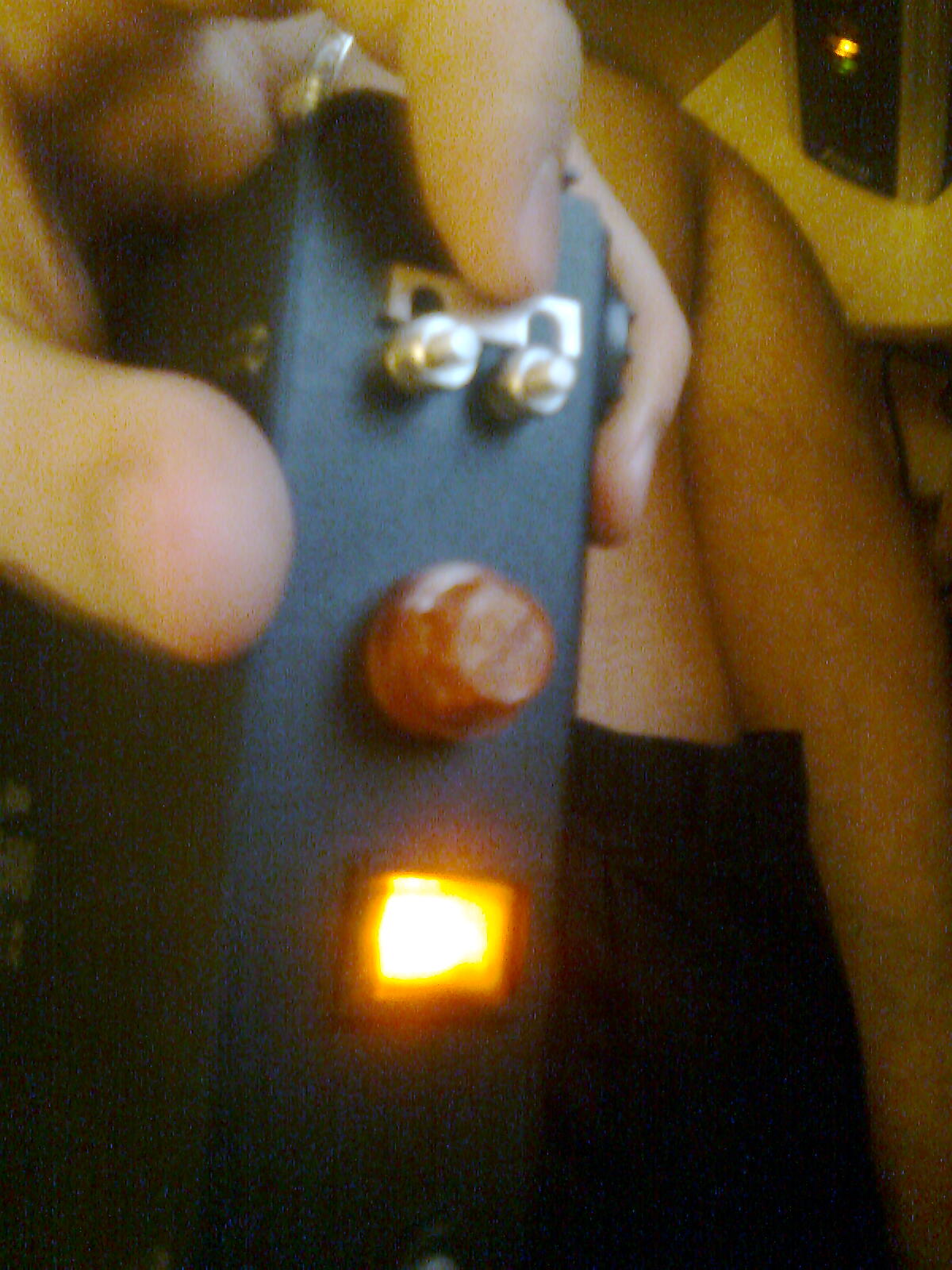

Нашел проблему,помогите решить,проблема в БП
Фото0103.jpg [ 240.53 КБ | Просмотров: 16202 ]
 Заголовок сообщения: Re: Нормальный ли шум
СообщениеДобавлено: 08 янв 2013, 00:21
23 дек 2009, 18:26
Сообщения: 68
Вот эта перемычка понимажет этот фон,но он есть,как это решить то?

Иногда помогает заземление корпуса компьютера. В наших сетях без земляного контакта корпус висит непонятно на чём, т.к. в блоках питания на него иногда сажают через конденсаторы оба провода сети, и получается на нём какое-то половинное напряжение.
СообщениеДобавлено: 08 янв 2013, 16:26
не знаю точно, но скорее всего, с помощью этой перемычки реализована функция "отрыва земли", плюс к тому, есть куда прикрутить заземление. попробуйте поставить перемычку обратно, и решить вопросы с землей. не исключено, что достаточно просто будет соединить (проводом) эту точку БП с (неокрашенным) корпусом компьютера. но повторюсь: это только предположения, что именно это за перемычка, точно сказать не могу. лучше обратиться за разъяснением к Октаве (если, конечно, об этом не написано в инструкции)

СообщениеДобавлено: 08 янв 2013, 22:01
Попробуйте воспользоваться не перемычкой, а Y-конденсатором (именно Y) между этими двумя контактами.
Блок питания импульсный, вполне возможно, что сработает (обычное соединение с землей в импульсниках).
Взять Y-конденсатор можно из любого компьютерного блока питания. Бояться не надо, хуже не будет.

Сегодня ходил к коллеге на студию,у него все четко работает,у меня проблема с заземлением,может ли эта приблуда помочь?
СообщениеДобавлено: 08 янв 2013, 22:42
Y-конденсатор очень важная приблуда для борьбы с шумами в импульсниках. Попробуйте.
Собрав свой первый импульсник для лампового предусилителя, именно этот кондёр решил все мои проблемы.
Маленький штрих в схеме восьмиканального предвака, и отношение сигнал-шум - 75 дБ.
А вообще, в таком дорогом блоке питания (около 6000 р.) могли бы и подумать про более лучшую помехозащищенность.
У моих студентов в студии та же проблема с этим микрофоном, только шум несколько иной.
Я сейчас переделываю компьютерные блоки питания под ламповую технику (анодное напряжение 200-300 вольт, накал, фантомное питание),
никаких шумов и обходится это в 200-300 рублей. За что тогда платим?, есть о чем подумать.
