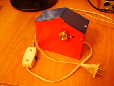

mus.jpg [ 15.05 КБ | Просмотров: 15090 ]
Те, кому лень куда-то далеко ехать за предусилителем или идти его заказывать, могут собрать его сами.
Измерения показали, что качество получилось лучше чем у некоторых дешёвых современных промышленных предусилителей, не говоря уж про советские изделия на 157 и 548 серии.
Конструкция выполнена в виде игрушечного домика (потом можно будет украсить дверью и окнами).
Балансный вход выполнен на транзисторах КТ3107, далее используется сдвоенный ОУ типа NE5532, вторая половина которого применена для инверсии выходного сигнала на втором выходе, т.е. выход тоже балансный. Блок питания встроенный, стабилизаторы напряжений +/-9 и +45 вольт собраны по стандартным схемам на стабилитронах и транзисторах.
Измеренные параметры:
Коэффициент усиления: 28-60 дБ
Приведённый ко входу уровень шума: -120 дБ (для сравнения в карте MAYA44 измерения показали -98 дБ для линейного и -108 дБ для микрофонного входа)
Максимальный выходной уровень: +17 дБ

На вид как-то двояко: то ли миленько, то ли хоррорно)))
Честно говоря, не очень доверяю оборудованию без мало-мальски приличного металлического шасси. Интересно, как Вы на нем такие параметры намеряли... Впрочем, как же можно "оценить конструкцию" только по фото. Выложите демки. Желательно, в сравнении с чем-нибудь. Еще лучше, если с чем-нибудь хорошо известным)))

У него внутри есть металл, это только снаружи фанера-пластик. В таких устройствах без металла никак.
Коэффициент усиления измерялся с осциллоографом и генератором, АЧХ от 20 до 20000 была строго линейная, а дальше генератор не позволяет.
Максимальный уровень - тоже осциллограф и генератор по отсутствию видимых искажений синусоиды.
А приведённый уровень шума - по уровню в программе адобе аудишн с учётом усиления.
Осциллограф показывает более высокий уровень шума, где-то порядка -106 дБ, но там ведь в основном СВЧ шум, на мегагерцах, он не слышен.
Сравнивать не с чем, потому что у меня и моих знакомых нет похожих промышленных устройств. А моя звуковая карта MAYA44 по микрофонному входу имеет всего 45 дБ усиления.

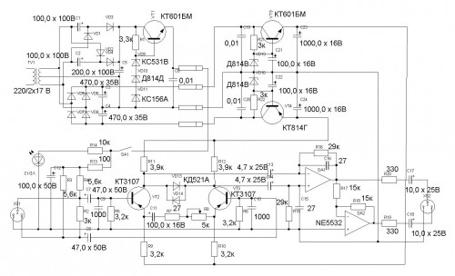

А это я зарисовал схему своего усилителя.
121212.jpg [ 166.18 КБ | Просмотров: 15042 ]
Как оказалось, усилительная часть похожа на схему микшера "Электроника ПМ-04", только там была К544УД2 и ещё различия есть.
Между R11и С13 ничего не пропустили? Они действительно в реале соединены напрямую??? Это ж бесконечный к-т усиления и нагружение левого транзистора дифкаскада прямо на землю!

Нет, ничего не пропущено. Эту схему нельзя покаскадно рассматривать, она как бы одно целое, и транзистор получается что находится в цепи обратной связи и тоже ей охвачен, благодаря чему и удаётся достичь малых искажений.
