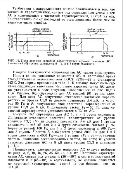

Неравномерность ФЧХ всё же менее заметна, чем неравномерность АЧХ, а советский ГОСТ 83 года - это довольно таки жёсткие требования:
GOST-83.jpg [ 80.79 КБ | Просмотров: 20382 ]
Современные мониторы с трудом вписываются в 0 и 1 группу сложности по ГОСТ, да и то не все.
http://rus.625-net.ru/audioproducer/2004/07/montest.htm
Например, Roland DS 30A и Tannoy Ellipse 8 явно только во 2 группу сложности укладываются, и АЧХ тех же советских S-30 ровнее.
Была статья, что для снятия АЧХ сейчас производители применяют особые методы, благодаря чему АЧХ получается более гладкая и укладывается в заявленные производителем +-2 или +-3 дБ.

возможно. ну а шо ж Вы хотели за такие деньги. никоим образом не защищая S-30, все же, предлагаю вспомнить, сколько они стОили тогда. полторы зарплаты инженера. то есть, по нашим сегодняшним (украинским периферийным) пересчетам, енотов 700-800. за эти деньги нынче можно приобресть средней руки 8-ки: Ямаху, КРК, или прочий какой-нибудь Маки/Танной... а у них параметры явно "укладываются" в ГОСТы... 1983 года....;))))))))

Незаметность не означает неважность. Кроме того, важна не столько неравномерность, сколько нелинейность. Да и не уверен, что АЧХ там будет сколько-нибудь приемлемой даже для изделий 4-го класса. :)
Что до современных мониторов, то есть нормальные, и с гораздо лучшими показателями. Вопрос в том, сколько они стоят.
Кстати, а нет ли ГОСТа на "студийные контрольные агрегаты", а не на бытовуху?
