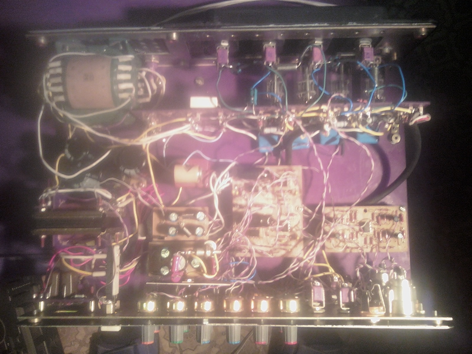

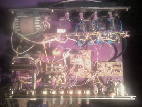

В таком случае поделюсь своим опытом. Оказывается у меня теперь есть два таких комплекта.
IMG238-01.jpg [ 541.27 КБ | Просмотров: 14806 ]
IMG240-01.jpg [ 508.61 КБ | Просмотров: 14806 ]

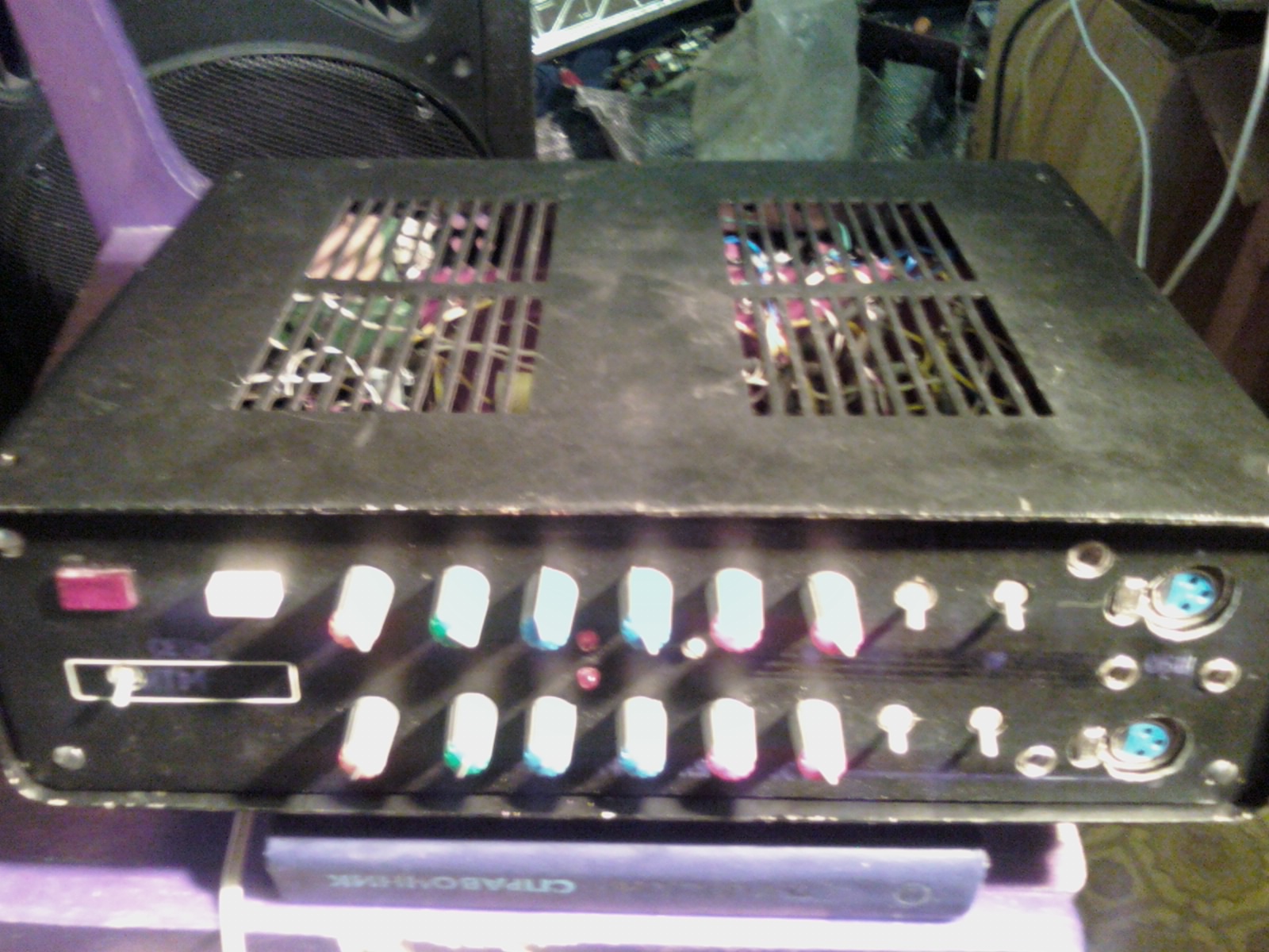

Это мой 2-х канальный ламповый предварительный усилитель с компрессором. Закончил его изготовление буквально на днях.
На борту фантомное питание. Микрофонный и инструментальный входы.
Коэффициент усиления 60-75 дБ в зависимости от подключаемых
шунтирующих катодных конденсаторов в каскадах SRPP, что дает разный ламповый окрас.
Также пред можно ввести в режим перегруза звукового сигнала.
Компрессор (опто): регуляторы порог срабатывания, ратио, атака и восстановление.
Обошлась мне такая штука в пределах не более 2000 руб.

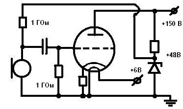

В принципе возможно запитать лампу в микрофоне и через 3-контактный разъём, а часть схемы и ещё одну лампу разместить в блоке питания. Но поскольку надо подать питание ещё и на капсюль, вероятно, единственной возможной схемой будет подключение его между сеткой и анодом, как было в одном из старых микрофонов ЛОМО. То есть контакты будут такие - земля, накал и анод.
P.S. Впрочем, для этого нужно пожертвовать резистором в катоде (см. рис. http://hpb.narod.ru/schem/LOMO19a9.jpg ). Некоторые лампы терпят такой режим. Или нужен шнур, где есть четвёртый контакт - оплётка+корпус, изолированный от других.

Не забывайте, что анодный резистор и конденсатор около выходного трансформатора остаются в блоке питания и по этому проводу идет и полезный сигнал.
LOMO19a9Dobavlen.JPG [ 7.38 КБ | Просмотров: 14737 ]

Ну есть, у меня только такой вариант.
Схема3 Pin XLR.JPG [ 14.17 КБ | Просмотров: 14733 ]
