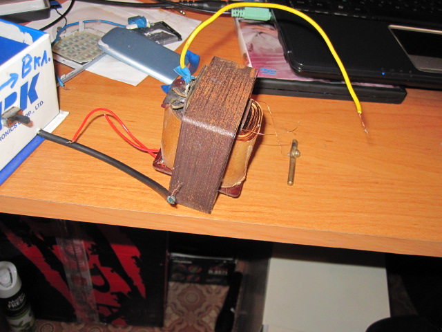

Я в шоке с себя и с того что получилось.))) Звук увеличился на 7-10дБ. Я рад. А сделал вообще коряво)) Нашел трансформатор, который делал мне с 220 -> 12-14в. Ткнул ножик в первичную обмотку, так что маловато витков осталось примерно. Подсоединил выход микро к вторичной обмотке, а вход компа к первичной один провод, второй с выдранного мной из обмотки проводу. Вот фотка этого транформератора) Пока только на тесте, ща паять буду всё аккуратно
Результат: На глаз - сигнал увеличился на 7-10дБ. Шум увеличился на 0,5-0,9дБ.
Вывод: Программно усиливая сигнал, шум увеличивался прямо пропорционально. А приходилось увеличивать на 10-12дБ. После установки трансформатора коэффициент сигнал шум заметно уменьшился! главное не путать полярность, а то появляется трескающий шум.

А может ли изменения в качестве быть из за этого прибамбаса??? Чё то помоему низкие обрезались и ваще не то чё т... Беру звучку нормальную!ВСЁ!
Идея с повышающим х...ая! Качество убивает напрочь! НЕ ДЕЛАЙТЕ ЭТОГО ДОМА!
