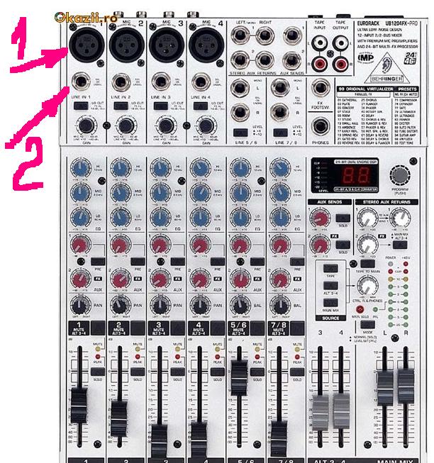

Если в микрофонное гнездо (1)-см.рисунок,будет подключен сам микрофон,то с джекового гнезда(2),будем отбирать сигнал,минуя не нужные при записи тракты микшера , я правильно понял?
Микшер.JPG [ 111.44 КБ | Просмотров: 28543 ]
 Заголовок сообщения: Re: МК+Б.П.фантом+Delta1010LT ?
СообщениеДобавлено: 20 авг 2012, 00:17
Только не с этого, а с того, которое на задней стенке, обозначено Insert. То, которое подписано Line - это линейный вход. Вот только что то я забыл, есть у него инсерты или нет... Если нет, то вариант B - снимаем сигнал с AUX 1 в режиме Pre Fader. При этом эквалайзер канала поставить в 0 db
