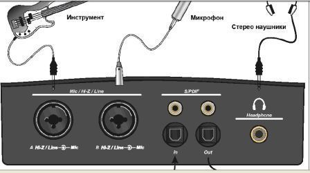

О как! не знал. А на карте он будет сюда подключаться?
Просто туда по идее штекерный.
А XLR вот так выглядит.
http://ru.wikipedia.org/wiki/%D0%A4%D0% ... ectors.jpg
2.jpg [ 19.45 КБ | Просмотров: 11432 ]
 Заголовок сообщения: Re: Октава МК-219
СообщениеДобавлено: 24 окт 2010, 22:44
Любой из входов слева. Видите, он совмещённый, там ещё три маленьких дырочки есть.
Уже не на первой карте такое встречается. Какой идиот это придумал? Людей запутывают только. (На нормальных микшерах или преампах такого обычно нет).
На картинке всё правильно нарисовано — микрофон с разъёмом xlr, но не в масштабе увы (см. слева гитарный штеккер, он тоже не в масштабе).

Всё.поменял провод,усё работает))
Ziatz,спасибо.
