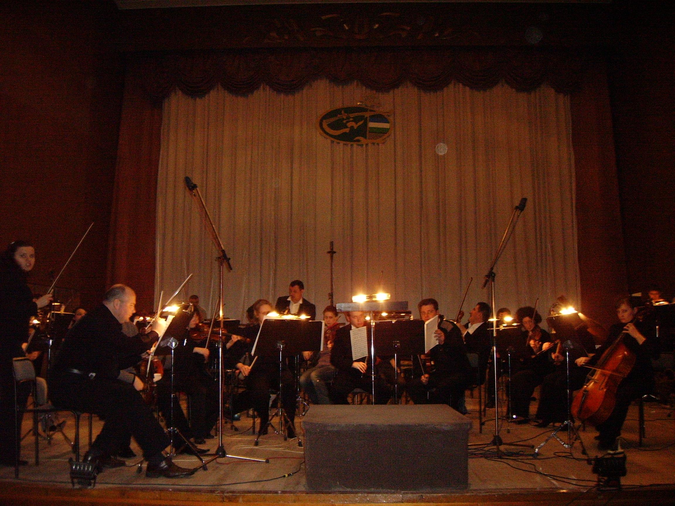

Вообще моя мечта записать оркестр по сисстеме "Дека три", но это не для зрителей (уродливые построения из стоек), хотя попробовал раз на стойке около 3 метров поставить микрофонную сисстему ORTF за головой дирижера, сразу понял огромные перспективы. Но у нас нет фермы!!!

а никак нельзя задействовать ближайший штанкет? лозунг "искусство принадлежит народу" с него можно даже не снимать ;)

Вот фотография зала. В высоту метров 20. Все шторки - задняя стена.

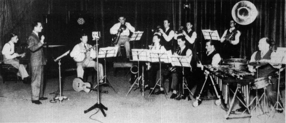

А того же Цфасмана в СССР в 30-е годы писали уже что-ли с многих микрофонов?
У меня есть фотография оркестра Эмброуза в студии, там один микрофон, но без раструба. Может, дело портит раструб?
Кстати при механическом способе была и "полимирофонная" техника. Есть ещё фотография оркестра Бикса Байдербека в начале 20-х годов, где два раструба разной формы направлены к разным группам инструментов :)

Нашёл фотографию.
Комментарий к файлу: Оркестр Эмброуза у микрофона

А почему сразу Цфасман? Кстати, именно у Цфасмана, на мой взгляд, из довоенных советских оркестров, наиболее технически совершенные записи. Видимо, оттого, что большинство его записей пришлись на вторую половину 30-х (мну, в основном, встречал матрицы, датированные в промежутке с 36 по 39 годы). Да, в СССР, примерно с 32..33 года качество записи на пластинки резко выросло, при этом на основных студиях (Москва, Ленинград) даже начали новую нумерацию матриц. Где-то даже встречал упоминание, что "новая нумерация была введена в связи с изменением технологии электрической записи". Вот и думаю, что студии, видимо, переоснастили более совершенными записывающими комплексами, и явно с мультимикрофонной техникой. Вот, к примеру для сравнения:
1) "Золотой Петушок" - оркестр Якова Скоморовского (бывшего трубача Утесова, впоследствие организовавшего свой, также очень популярный в СССР оркестр: именно этот оркестр звучит в фильмах "Волга-Волга", "Цирк" и др.), 1932, очень похоже на одномикрофонную запись http://rghost.ru/4186940 . Что здесь характерно: отсутствие деталей в звучании, заметное эхо (даже при вполне удачном расположении всех инструментов относительно микрофона), вообще, довольно вялое звучание, отсутствие низа (что характерно для записи с расстояния).
2) "Джозеф" - оркестр Александра Цфасмана, 1939 http://rghost.ru/4186957 . Разница, полагаю, слышна достаточно хорошо. Очевидно, поддержана ритм-группа, в которую в те годы входили ударник, бас и ритм-гитара (а не фоно как сейчас), плюс, определенно, дополнительный микрофон выставлен на соло-инструменты, да и весь оркестр звучит вполне детализованно, "близко", без дальнего эха. Мну думаеццо, что здесь использовалось не меньше 4-х микрофонов.
Если хотите - послушайте вышеупомянутую Рио-Риту (ее несложно найти самостоятельно). Особое внимание обратите на "припев", когда в перкуссии начинаются кастаньеты. Если не позволяют мониторы (колонки) - прослушайте в приличных наушниках. Совершенно отчетливо слышно, как вводится доп. микрофон, по окончании "припева" - убирается. Таких моментов в этой записи можно расслышать несколько.
