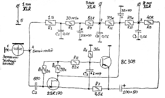

Нужна схема распайки микрофона мк - 105 оторвались проводки внутри микрофона, нужно припоять вот ток не знаю куда. помогите со схемой распайки

МК-105
Вложение:
Oktava_MK-105.gif [ 34.1 КБ | Просмотров: 24546 ]

killenyboy писал(а):
cпасибо за оперативность, а пожете по подробнее указать куда поять?
Обратите внимание на нарисованной выше схеме "Октава МК-105" обозначены крестиками места запайки проводов и все они обозначены на плате циферками без впереди стоящей буквы, как в случае с резисторами R1, R2, R3...или конденсаторами С1, С2, С3....Так же каждое место пайки провода окантовывается нарисованным белой красочкой квадратиком. Обратите внимание на фото: синяя стрелка указывает на место пайки №2, а красная на место пайки №5. Не попутайте места пайки проводов капсюля - во фторопластовой изоляции (белого цвета скользкий как мыло провод) паяется на точку №4, а провод в ПВХ изоляции зеленого цвета к месту №1 - земле. В вашем микрофоне провод может быть не зеленого цвета, а другого, и если даже "Октава" заменила этот провод на фторопластовый, то смотрите он должен на капсюле быть припаян к лепестку, который прикручен болтиком прямо к металлу капсюля спереди внизу (может и сбоку или сзади). Тоесть "земля" капсюля припаивается к "земле" платы.

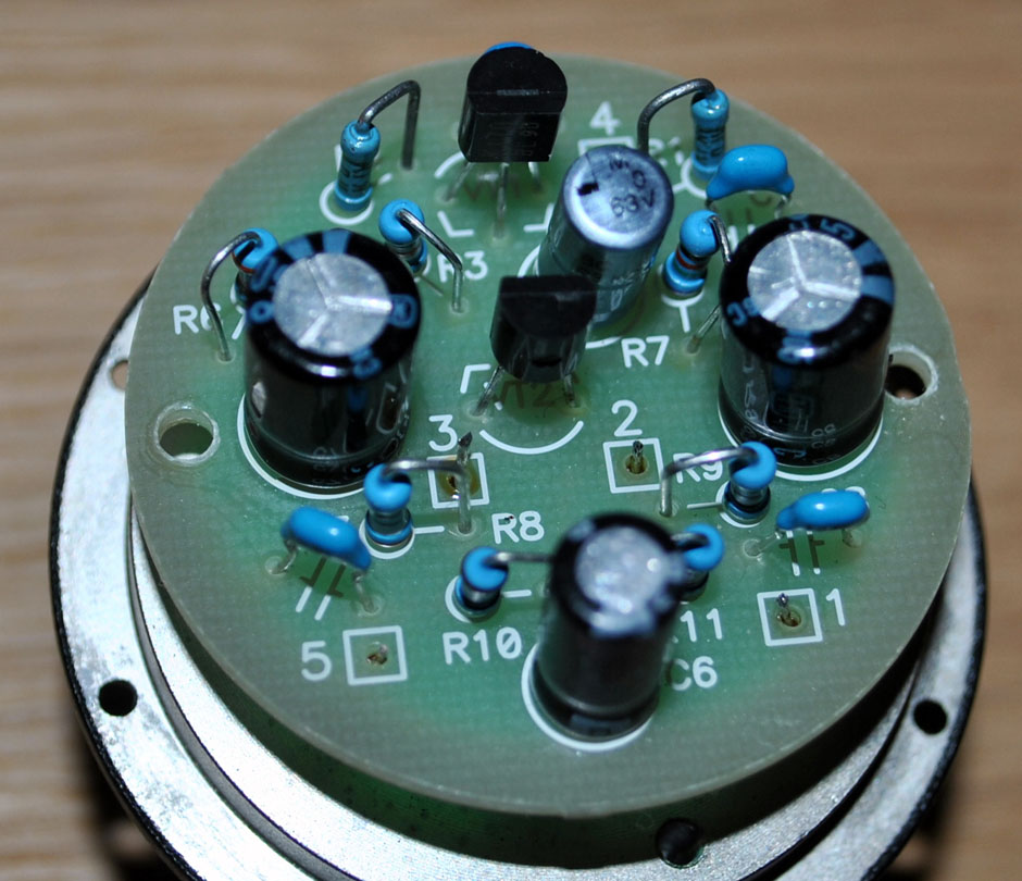

По моему коментарии тут излишни.
5 на плате - XLR №2
2 на плате - XLR №3
1 на плате - капсюль зеленый провод (земля)
4 на плате - капсюль белый провод
Не вижу есть ли еще контакт 3 для пайки земли XLR №1. Его тоже можно припаять к 1 на плате (может он соединен с корпусом, нужно смотреть)
Цитата:
Пользуясь случаем, если ваш мик выдает излишние низы, то по одной из многих переделок замените электролит 100*50(на выходе биполярного транзистора) на конденсатор меньшей емкости и желательно не поскупитесь и поставте Jensen и желательно неполярный электролит. Звук на децилу станет открытей, мягче, детальней и с более артикулированным басом и уверенной атакой....повторяю на децилу.
Американцы меняют кондеры на танталовые.
По моему контакт осуществляется через обмедненный участок печатной платы дорожкой соединенный с массой, он контактирует и зажимается болтиком фиксирующим плату к корпусу микрофона.
И так в добавок за вышенарисовваную схему. Я в ней не указал номера конденсаторов боьшой емкости так как на плате номеров не было. Думал она под ними...отпаял, но нет...пусто, художник забыл. Ради точности эксперимента, не смотря на то что можно было считать по полоскам номиналы резисторов, они были выпаяны и промеряны. Сопротивления были не те что указаны на рисунке, были отклонения порой до килоома. Указаны номиналы были к ближайшим стандартным номиналам.
А в подобных вещах допускается отклонение до 25% от номинала. Так что, нужно смотреть относительно номинала элемента, и ничего криминального в этих отклонениях нет.

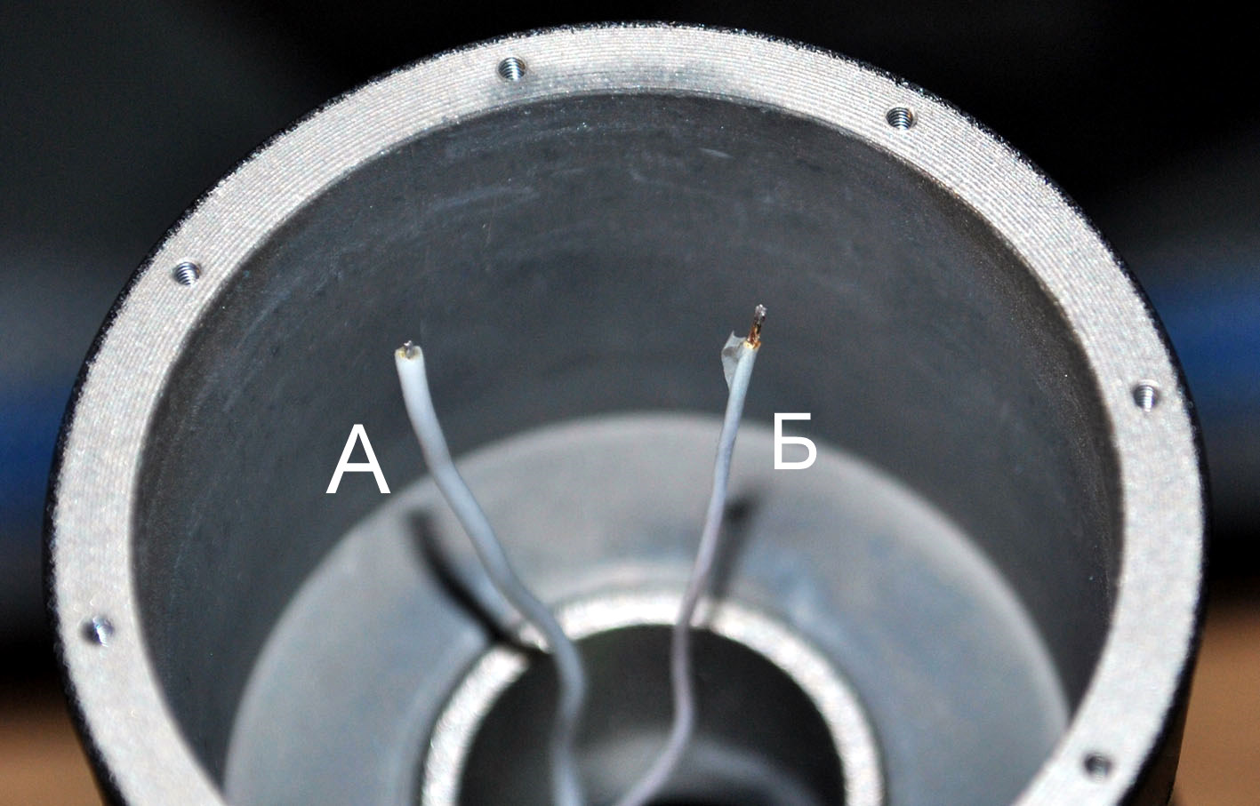

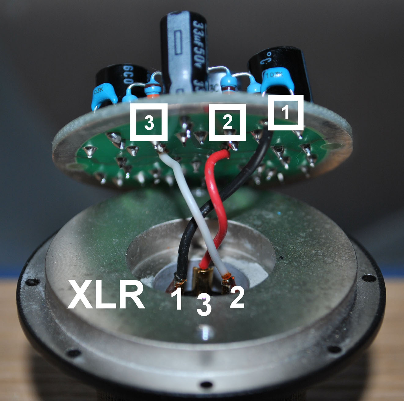

Мало что понимаю в проводах (ПВХ или фторопласт...), поэтому прошу "натыкать пальцем". Пожалуйста! :oops:
Проблема: оторвались провода.
Нужно их вернуть на место.
Хочу полнейшей однозначности и для этого выкладываю фото.
ВОПРОСЫ:
1. куда припаять провод А, а куда провод Б?
2. можно ли удлинить оба эти провода и не повлияет ли это на работу микрофона? (какие провода использовать для удлинения и имеет ли это значение?)
БОЛЬШОЕ СПАСИБО.

Комментарий к файлу: в описании выше от XLR к плате (вроде бы...) совсем другой порядок или я что-то путаю?
XLR+плата_.jpg [ 183.96 КБ | Просмотров: 24326 ]

danila-master писал(а):
ВОПРОСЫ:
БОЛЬШОЕ СПАСИБО.
Пощупайте провода...тот что скользкий - это фторопластовая изоляция, тот что мене скользкий ПВХ. Хотя может Октава ставит оба провода в фторопластовой изоляции. ПВХ должен ити на землю капсюля, а фторопласт на центральный лепесток мембраны. На фото провод потоньше похож на фторопластовый. А чтоб было все же не на авось, а точно, посмотрите куда именно на мембрану идет каждый провод....так вот повторяю....тот провод, который отходит от центрального лепестка мембраны паяется на точку №4 , а провод прикрученный к металличекой(земляной) части мембраны паяется на точку №1.
Провода можете удлиннить, если по другому запаять не можете. И не забудте заизолировать места пайки двух проводов, напимер кусочком хлорки или термоусадочной трубочкой. Удлинение влияет на звук в очень мизерной степени....думаю ушами это услышать трудно.
За это сообщение автора KN67rx поблагодарил: show_master

Хорошо, KN67rx, раскручу ещё и верхнюю часть микрофона. Гляну для верного, что куда идёт.
Я просто думал, что вы по крупной фотографии сразу поймёте, где пвх, а где фторопласт ;-)
Спасибо за разъяснение об удлинении проводов. На сантиметра 4 я их всё-таки удлиню. Выхода нет.
Можете не раскручивать...припалите паяльником изоляцию обоих проводов. Тот что ПВХ - плавиться, а фторопласт нет, по нему как по мылу ездит паяльник, но изоляцию не плавит.

О, а вот это возьму на заметку ;-)
...думаю эту тему стоит пометить следующим образом: "FAQ для тех, кто попытался раскрутить Октаву и посмотреть, что внутри, и естественно, порвал провода... )))))))"
Но это действительно если они разные, а то может с 2010 года стала Октава ставить оба провода в изоляции из фторопласта.Тогда нужно действительно раскручивать headbasket и смотреть куда там провода подходят.
