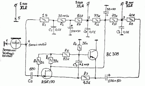

Нужна схема распайки микрофона мк - 105 оторвались проводки внутри микрофона, нужно припоять вот ток не знаю куда. помогите со схемой распайки

Oktava_MK-105.gif [ 34.1 КБ | Просмотров: 24574 ]

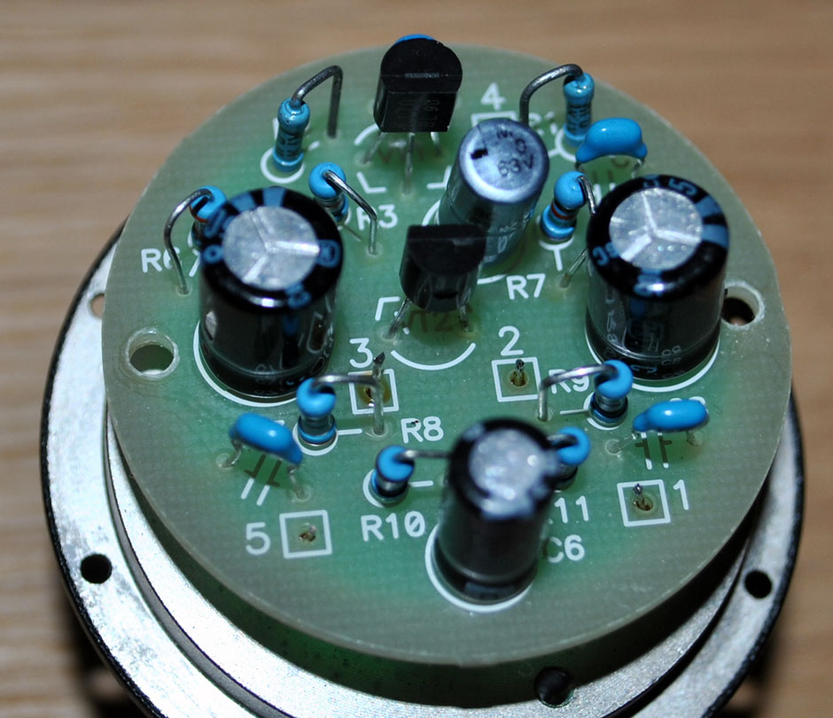

Обратите внимание на нарисованной выше схеме "Октава МК-105" обозначены крестиками места запайки проводов и все они обозначены на плате циферками без впереди стоящей буквы, как в случае с резисторами R1, R2, R3...или конденсаторами С1, С2, С3....Так же каждое место пайки провода окантовывается нарисованным белой красочкой квадратиком. Обратите внимание на фото: синяя стрелка указывает на место пайки №2, а красная на место пайки №5. Не попутайте места пайки проводов капсюля - во фторопластовой изоляции (белого цвета скользкий как мыло провод) паяется на точку №4, а провод в ПВХ изоляции зеленого цвета к месту №1 - земле. В вашем микрофоне провод может быть не зеленого цвета, а другого, и если даже "Октава" заменила этот провод на фторопластовый, то смотрите он должен на капсюле быть припаян к лепестку, который прикручен болтиком прямо к металлу капсюля спереди внизу (может и сбоку или сзади). Тоесть "земля" капсюля припаивается к "земле" платы.

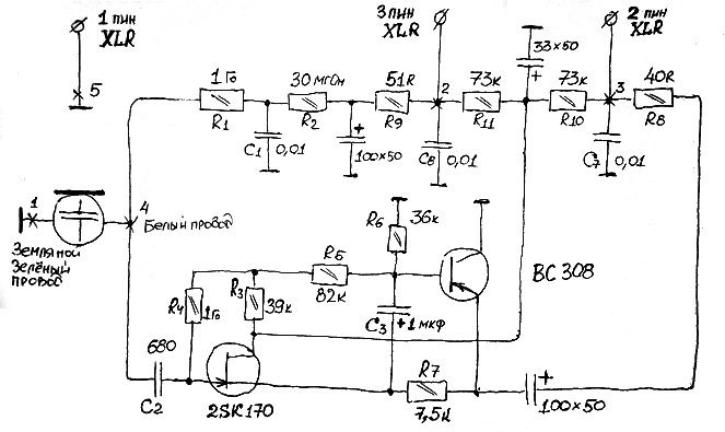

5 на плате - XLR №2
2 на плате - XLR №3
1 на плате - капсюль зеленый провод (земля)
4 на плате - капсюль белый провод
Не вижу есть ли еще контакт 3 для пайки земли XLR №1. Его тоже можно припаять к 1 на плате (может он соединен с корпусом, нужно смотреть)

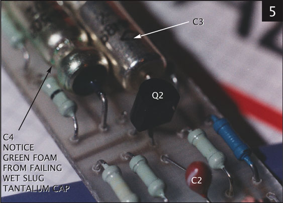

Пользуясь случаем, если ваш мик выдает излишние низы, то по одной из многих переделок замените электролит 100*50(на выходе биполярного транзистора) на конденсатор меньшей емкости и желательно не поскупитесь и поставте Jensen и желательно неполярный электролит. Звук на децилу станет открытей, мягче, детальней и с более артикулированным басом и уверенной атакой....повторяю на децилу.
Американцы меняют кондеры на танталовые.

Это МК-012

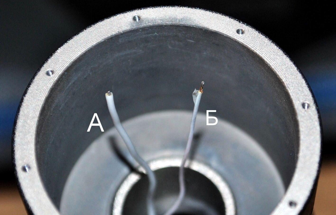

Мало что понимаю в проводах (ПВХ или фторопласт...), поэтому прошу "натыкать пальцем". Пожалуйста! :oops:
Проблема: оторвались провода.
Нужно их вернуть на место.
Хочу полнейшей однозначности и для этого выкладываю фото.
ВОПРОСЫ:
1. куда припаять провод А, а куда провод Б?
2. можно ли удлинить оба эти провода и не повлияет ли это на работу микрофона? (какие провода использовать для удлинения и имеет ли это значение?)
БОЛЬШОЕ СПАСИБО.

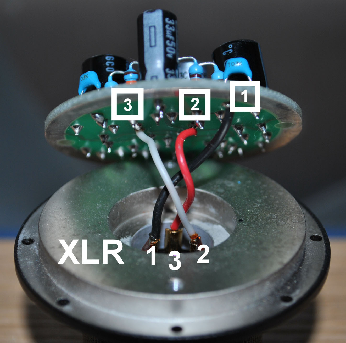

Комментарий к файлу: в описании выше от XLR к плате (вроде бы...) совсем другой порядок или я что-то путаю?
XLR+плата_.jpg [ 183.96 КБ | Просмотров: 24354 ]

Пощупайте провода...тот что скользкий - это фторопластовая изоляция, тот что мене скользкий ПВХ. Хотя может Октава ставит оба провода в фторопластовой изоляции. ПВХ должен ити на землю капсюля, а фторопласт на центральный лепесток мембраны. На фото провод потоньше похож на фторопластовый. А чтоб было все же не на авось, а точно, посмотрите куда именно на мембрану идет каждый провод....так вот повторяю....тот провод, который отходит от центрального лепестка мембраны паяется на точку №4 , а провод прикрученный к металличекой(земляной) части мембраны паяется на точку №1.
Провода можете удлиннить, если по другому запаять не можете. И не забудте заизолировать места пайки двух проводов, напимер кусочком хлорки или термоусадочной трубочкой. Удлинение влияет на звук в очень мизерной степени....думаю ушами это услышать трудно.

Можете не раскручивать...припалите паяльником изоляцию обоих проводов. Тот что ПВХ - плавиться, а фторопласт нет, по нему как по мылу ездит паяльник, но изоляцию не плавит.
