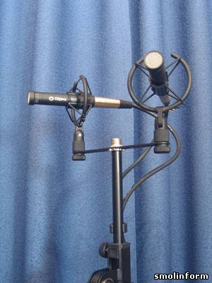

Возобновляю дискуссию в этой ветке вопросом
1) Какого типа стойка нужна к стереопаре МК-012 с пауками?
http://www.slami.ru/netcat/modules/catalog/CNT27488 - типа «журавль» или
http://www.slami.ru/netcat/modules/catalog/CNT46803 - просто прямая
Можете пояснить какая стойка на фото (хочу добиться такого же положения и крепления стереопар). Только ли так должна крепиться октава на стереопланку и стойку. Есть ли ещё какие-либо способы, ведь на картинке, кажется обычный «журавль», развернутый на 180 град. Кстати, а можно журавль использовать так, как я написал выше или нет? (просто мне кажется, что журавль со стереопланкой только так и можно использовать, ведь если будет иметь угол меньше 180, то шарнир в пауке тоже придется крутить и тд - получится бред какой-то).
Комментарий к файлу: вид стереопары
вид стереопары.jpg [ 20.1 КБ | Просмотров: 18709 ]
 Заголовок сообщения: Re: Крепление стереопланки
СообщениеДобавлено: 14 янв 2012, 00:14
На фото действительно изображена стойка с журавлем, при этом журавль повернут вертикально.
Здесь разницы особой нет.
Стойка без журавля компактнее, но она не обладает тем самым "вылетом" журавля, позволяющим установить микрофоны в нужную точку (например, при записи рояля, или барабанной установки и т.д.).
Стойка с журавлем - более универсальна, но у нее и больше всяких элементов крепления, гаек, сухарей, втулок и т.п. где она потенциально может со временем разбалтываться.
Вот и все отличие. А навинтить демпфирующие крепления (равно как и жесткие кронштейны или планку) можно на любую стандартную стойку.
ЗЫ. В данной ситуации показана установка пары микрофонов для системы записи XY-разнесенной (ее еще называют ORTF). Для получения "обычной" системы XY лучше микрофоны развернуть головами друг к дружке (и, соответственно, поменять местами выходные кабели для сохранения правильного баланса L\R).
