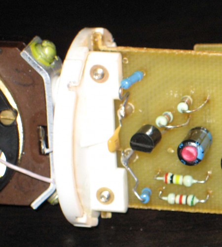

Вот так это выглядит. Два винта покрытых краской можно подвинтить самому, но там есть 2 вина который крепят алюминиевую пластину к основанию - вот до них добраться проблематично. А поведение такое - ненормально. Возврат...
Комментарий к файлу: Внутри

Впервые из техподдержки ответили только после нескольких звонков. Ответили, что возможно два пути решения проблемы. Один - пересылка назад, на завод, другой вариант - самостоятельный ремонт в домашних условиях с полным сохранением гарантийных обязательств.
Выбрал второй ваниант. Аккуратно снял защитную сетку. Как оказалось, форумчане были правы - оказались плохо затянуты винтики крепления капсюля к крепящей его металлической детали.
Подтянул, люфт на этом устранился. НО! Капсюль достаточно сильно отстоит от продольной оси микрофона. Причина - дефект (брак) изготовления.
