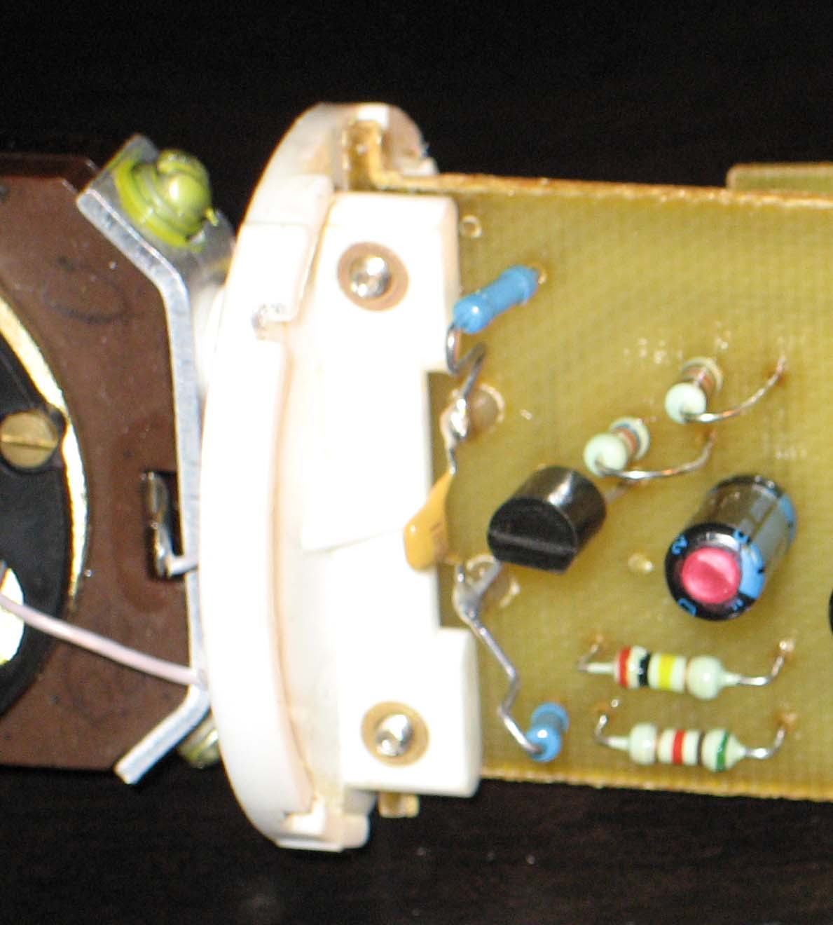

Добрый день.
Получил свой МК-319.
Внешне пришел целый, при проверке на студии вроде тоже все пока в рамках дозволенного.
Но при подробном рассмотрении появился вопрос по поводу мембраны микрофона: она должна быть строго параллельно корпусу и быть расположенной вдоль него?
Просто у меня в микрофоне небольшое отклонение от продольной оси тела микрофона.
Плюс заметил что мембрана "вибрирует", т.е. есть люфт относительно тела микрофона.
Так и должно быть?

Поскольку корпус микрофона округлый, наверно угловое смещение не так страшно. А "люфт", если он упругий и потом всё само возвращается на место — так это наверно защита от вибрации. Если капсюль просто болтается и не возващается в прежнее положение — дефект.

Я ничего не разбирал, просто получил микрофон и описываю свои впечатления от аппарата.
Люфт возникает при просто вращении микрофона в горизонтальном положении, капсюль колеблется просто под собственным весом на несколько миллиметров (примерно, линейкой не замерял).
Микрофон работает, но когда капсюль переходит из одного крайнего положения в другое слышно невооруженным ухом.
Люфт не упругий. Получается, что да, болтается в креплении (как мне кажется).
Как мне кажется, это все больше походит на не затянутые винты крепления капсюля.
Микрофон не разбил во избежание потери гарантии.
Повторюсь, внешних повреждений микрофон не имеет, только что получен на почте. Поэтому грешу больше всего на незатянутось элементов крепления капсюля и запоашиваю советы специалистов, возможно это вполне нормальное поведение микрофона.

Вот так это выглядит. Два винта покрытых краской можно подвинтить самому, но там есть 2 вина который крепят алюминиевую пластину к основанию - вот до них добраться проблематично. А поведение такое - ненормально. Возврат...

у меня в 220 тоже небольшое отклонение от перпендикуляра. пять лет пользую - все нормально. оно не мешает, может так даже и лучше: что там за переотражения еще внутри корпуса. и потом, не всегда ведь и сам микрофон ставишь строго вертикально или горизонтально: подбираешь всегда по ситуации, по желаемому звуку. поэтому, пара-тройка градусов (а может и пяток) никакой роли не играют.
а я бы ничего никуда не переправлял. покамест они еще почухаются, покамест еще туда-сюда пересылка, а с нашей почтой и бОльших проблем нахвататься можно. если мик "живой", то из-за пары винтиков столько машинерии... ну не знаю...
верхняя крышка у микрофона крепится 4-мя винтами, и пломб на ней нету. винты, конечно, залиты краской (по крайней мере, у меня), и открутить совершенно незаметно их сложно.
поэтому я бы вооружился 3-мя вещами:
- подходящие инструменты (чтобы не повредить шлицы винтов!)
- прямые руки (ну это у кого как: тут половина "отвинчивателей", после снятия крышки, немедленно прокалывала мембранну или отрывала провода)
- краска подходящего цвета (у меня черный), например, из баллончика для граффити, или даже просто алкидная эмаль (ну нужно ее там полграмма)
аккуратно отвинтил бы, подтянул что не нравится, мож даже АККУРАТНО!!! подровнял бы перпендикуляр капсюля (а мож и не трогал бы), завинтил бы все обратно, и так же аккуратненько мазнул винты обратно красочкой (только ни в коем случае не прямо из баллона! берется какая-нибудь подходящая посудинка, скажем, капроновая крышка от банки, пшикается из баллона туда, а потом чем-нибудь вроде тонкой кисточки или даже ушной палки ставится крохотная точка на винте). пусть потом попробуют предъявить факт постороннего вмешательства.

Впервые из техподдержки ответили только после нескольких звонков. Ответили, что возможно два пути решения проблемы. Один - пересылка назад, на завод, другой вариант - самостоятельный ремонт в домашних условиях с полным сохранением гарантийных обязательств.
Выбрал второй ваниант. Аккуратно снял защитную сетку. Как оказалось, форумчане были правы - оказались плохо затянуты винтики крепления капсюля к крепящей его металлической детали.
Подтянул, люфт на этом устранился. НО! Капсюль достаточно сильно отстоит от продольной оси микрофона. Причина - дефект (брак) изготовления.
Я вот, честно, не совсем понимаю логику сборщиков и контроля качетсва на предприятии. Бог с ним, с люфтом, вполне возможно что капсиюль просто разболтался во время перевозки (учитывая репутацию нашей почты). Но отклонение капсюля от продольной оси нельзя не заметить, даже когда капсюль надежно зафиксирован в креплении. На что они надеялись, когда отсылали откровенный брак покупателю? И так сойдет?
На этом повторно запросил техподдержку. Отвтили, по сложившейся традиции, только после нескольких повторных звонков.
Ответ заключался в следующем: или, опять таки, отсылаете назад на ремонт, либо мы вам высылаем новую деталь взамен бракованной. Детальку жду до сих пор.

Микрофон, вообще-то, не автомат, хотя и то, и другое делают в Туле. От автомата требуется такая надёжность, какая микрофону будет только во вред. От микрофона требуется прочность лишь такая, чтобы он выдерживал звуковое давление в 140 дБ, и не более того. А вот выдерживать вибрации величиной в 20-30g микрофоны совершенно не обязаны. Как правило, на упаковке с хрупкими грузами изображена рюмка, раньше её изображали надколотой, теперь по ГОСТ Р 51474-99 её рисуют цельной. Я не знаю, было ли такое предупреждение на упаковке с Вашим микрофоном, но то, что почтовая доставка может привести к разбалтыванию деталей, затянутых с нормируемым моментом затяжки (то есть не перетянутых со всей силы), это известный факт. К счастью, процент побитых почтой микрофонов невелик, поэтому магазин идёт на риск отправки почтой, принимая потом разболтавшиеся экземпляры по гарантии.
На самом деле некоторая асимметрия капсюля относительно корпуса для звука будет только в плюс, ибо при размещении излучателя либо приёмника точно в фокусе кривой 2-го порядка неизбежен резонанс. А в микрофонной технике практически любой резонанс является злом. Впрочем, акустические системы исключением не являются. Шаровидные колонки не прижились в том числе и по причине неустранимого резонанса, который складывается внутри них в любом направлении. Артёму Василичу "повезло" чуть меньше, ибо у него микрофон с восьмёрочной диаграммой направленности, он просто обязан быть конструктивно симметричным. В этом, кстати, и сложность разработки удачного (безрезонансового) корпуса для 8-ки. Но у Вас 319, так что пользуйтесь на здоровье, если он работает (то есть не повреждён вусмерть при транспортировке) и не обращайте на асимметрию внимания. Вполне возможно, что при измерении АЧХ словили небольшой резонансик, и чтобы вписаться в заданную неравномерность, специально сместили капсюль чуть наискось. Я бы оставил как есть, если это смещение не похоже на дефект от транспортировки.
