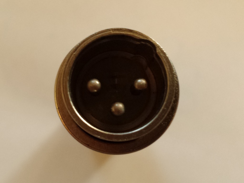

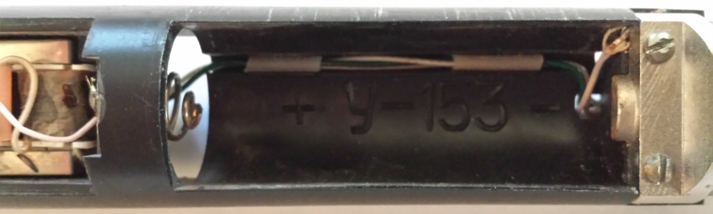

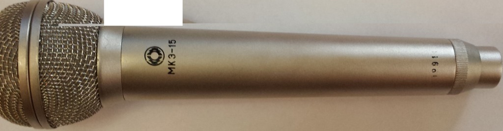

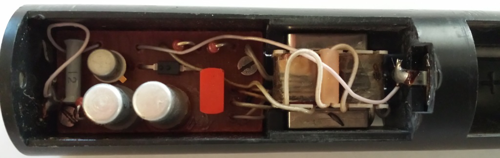

Уважаемые форумчане! Доброго дня!
Сразу признаюсь, что найдя 2 темы про МКЭ-15, я написал в тему "Проблема с МКЭ-15", и пишу заодно и сюда.
"По наследству" от приятеля много лет назад мне достался микрофон МКЭ-15.
Изучив кучу сайтов, а потом Ваш Форум, я надеялся, что он заработает будучи подключенным к линейному входу DVD-проигрывателя (внутри батарея 1,5в рабочая). Однако, с удивлением выяснилось, что он уверенно (несмотря на свои "года") работает ТОЛЬКО на микшере с фантомным питанием.
Заранее извиняюсь, если я невнимательно "прорыл" Форум...
И все же, скажите мне, пожалуйста, действительно ли МКЭ-15 работает ТОЛЬКО на микшере с фантомным питанием?? Или....?? Если у кого сохранилась Инструкция к нему, то буду признателен, если Вы поделитесь с ней. Надеюсь, что в Инструкции могут быть условия эксплуатации и схема распайки XLR-3<-> Jack6.5. Так же публикую фото МКЭ-15. Микрофон отличный и жалко с ним расставаться!
Заранее ВСЕМ спасибо за ответы и советы.

 Заголовок сообщения: Re: Помогите с МКЭ-15
СообщениеДобавлено: 10 окт 2014, 01:34
У меня нет схемы МКЭ-15, но ест схема МКЭ-2 http://hpb.narod.ru/schem/MKE-2.gif
По распайке они аналогичны.
Вам нужно 1 соединить с 2 и подать на землю, т.е. корпус штеккера, а 3 - на кончик штеккера.
