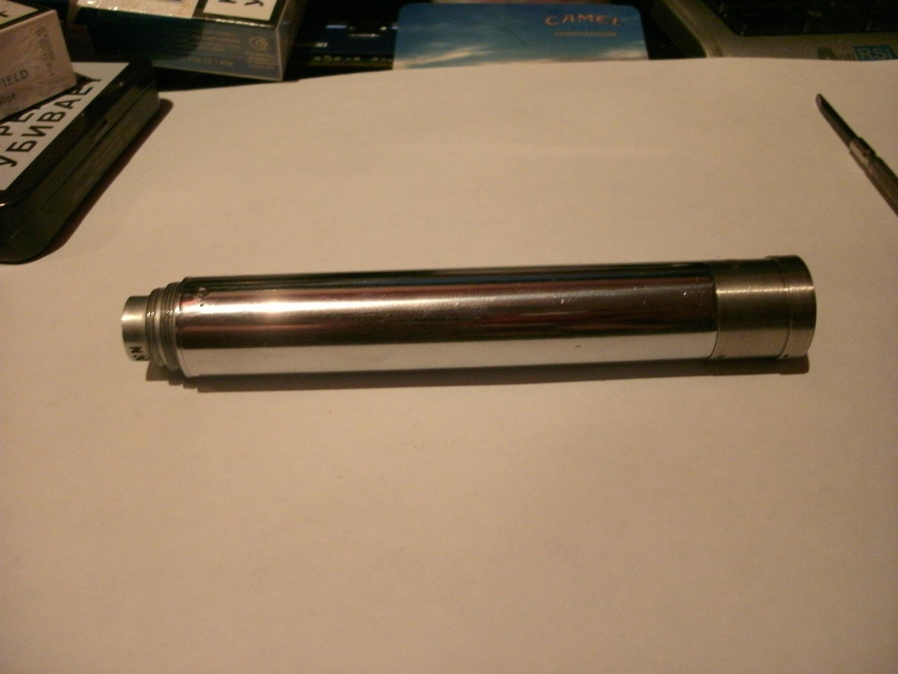

Всем здрасьте у меня появилось несколько интересных микрофонов....и в частности мк-5 а ..внутри все очень интересно...на выходе 6 пиновый разъем...фотки прилагаются.....прошу поведать как его подключить и характеристики ...
вероятно внутри стоит пентод и транс и еще пара сопротивлений.....он 62 года выпуска....уж очень интересно его звучание...заранее все огромное спасибо........

гыг, по-моему, шота очень военное.
разъемом к нам разверните

да скорее всего.....завтра разверну и попробую схему нарисовать......что бы стало по понятнее......

схему не осилил ...времени маловато....
но в двух словах с мембраны идет на лампу и параллельно через резистор в 200 к идет на др ногу лампы потом идет на транс и потом идет на выход с транса на разъем и еще с лампы идет два тоже на разъем....

Вероятно, 6 ног — земля, питание, 2 на накал и 2 на симметричный выход. Но какая из них какая по этим рисункам трудно определить.

хотя нет: транс вроде не военный. все равно, довольно неплохо все собрано. да, а разъем и правда редкий. документацию искать надо. или схему срисовывать.
