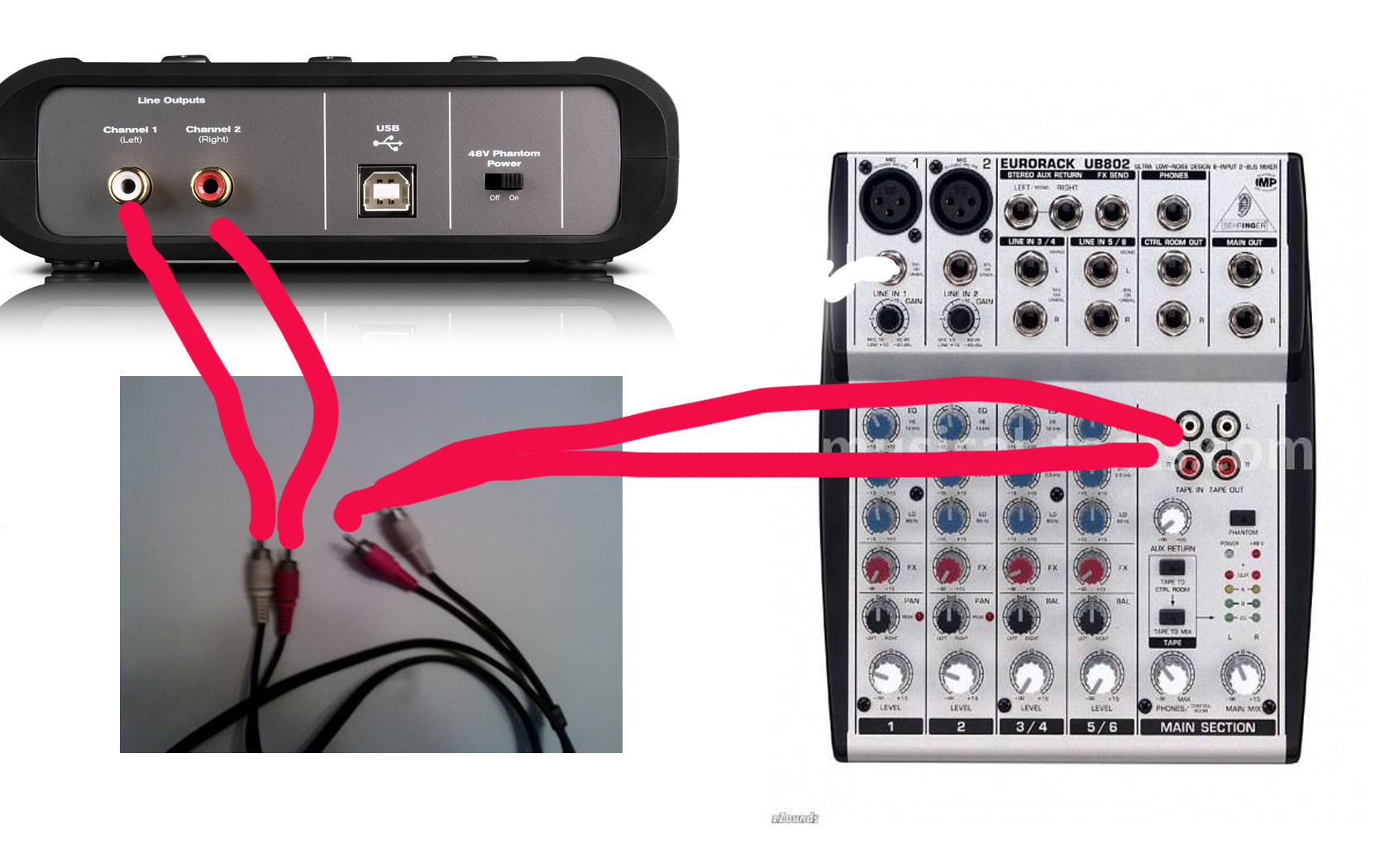

Все, что на пульте подписано английской надписью "IN" - это и есть входы. Line IN - это "линейные" входы: именно туда нужно включать кабели с выходов Вашей карты. На рисунке Вы как раз провели "красную линию" ко входу Line IN 1. Только подключать к нему нужно не так, как показано у Вас на рисунке (т.е. не гитарный ВХОД карты) а ВЫХОД карты (он с обратной стороны, обозначен "OUT", и для стерео - чтобы в двух колонках играло - надо таких подключить два: например, в Line IN 1 и в Line IN 2; черную ручку панорамы на первом повернуть влево до упора, на втором - вправо). А можно подключать к Line IN 3/4 - там сразу есть два гнезда: для правого и для левого, а черная ручка регулирует не панораму, а баланс.
А колонки (студ. мониторы) уже в пульт, где обозначено "MAIN OUT".
MIC IN - это микрофонные входы: туда можно включать микрофон (только при таком подключении, он записываться, конечно, не будет).

Всё правильно, только я предлагаю выходы карты подключить к RCA (тюльпаны) входам пульта, если конкретно об этом пульте говорить, и тогда будет возможность раздельного регулирования громкости наушников и мониторов.
