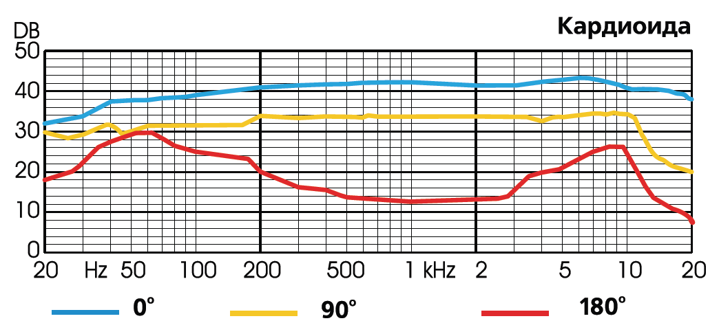

Коллеги, владеющие микрофонами (капсюлями) модульной серии МК!
Поделитесь изображением АЧХ реального микрофона, пожалуйста. Особенно интересны 102 и 103-й. Думаю, многим может понадобиться информация о других капсюлях серии.
Дело в том что на различных ресурсах, связанных с "Октавой" лежит совершенно противоречивая информация. И чему из этого верить, непонятно. Вот, например, что есть про МК-102:
Комментарий к файлу: [сайт завода]
5fd1b65b635bc9b5a65fa3f2f1c9d3c2.jpg [ 54.24 КБ | Просмотров: 25520 ]
Комментарий к файлу: [этот сайт]
mk-102_freq.gif [ 24.71 КБ | Просмотров: 25520 ]
Комментарий к файлу: [сайт одного из официальных дилеров]
fre.gif [ 7 КБ | Просмотров: 25520 ]

На эти микрофоны у них для каждого снимается своя индивидуальная АЧХ, которая прикладывается к паспорту микрофона.

Да-да! Вот именно на неё и хочется взглянуть. То, что опубликовано в интернетах, содержит взаимоисключающие данные. Реальный (исправный) серийный капсюль не может иметь _такого_ разнообразия направленностей.
