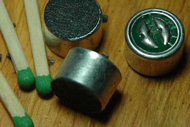

Проблемма запиток электретных "таблеток" типа Panasonic WM61 решалась в радиоделе очень просто. Так как во всех электретных микрофонах практически содержиться одно - мембрана и полевой транзистор, то схема применима практически для всех электретников. Можно например оттолкнуться от данной схемы, которую применяют для адаптации электретной "Таблетки" для микрофонов радиопередатчиков и так как там питание 5 вольт, то его нужно уменьшить до требуемых для электретной таблетки 2 вольт. Я применял в своем передатчике "Yaesu 897D" именно такую схему, впрочем их модификаций много, все они просты как три копейки и работают одинаково хорошо.
..........................................................................Изображение...............................................................
Как правило в электретном микрофоне стоит один полевой транзистор...это по типу современной легенды- народного микрофона Panasonic WM61, стоящего во всех современных магнитофонах, мультимедийных гарнитурах и микрофонах на гусиных шейках для конференций. Так что если отталкиваться от данной схемы, то применительно к фантомному питанию 48 вольт, получается: согласно закону Ома для участка цепи, нам нужно увеличить номиналы всех резисторов в 10 раз - ровно во столько во сколько выше напряжение от указанного на схеме.
Капсюль Panasonic WM61 можно включить и проще. При этом, зная что электретная таблетка выдерживает напряжение до 10-и вольт, номинал резистора может быть меньше, вплоть до пяти раз, то есть быть от 120к до 27к. Но 2 вольта на таблетке все же оптимальное наряжение и потому 120к все же предпочтительней. Если вы активный экспериментатор, то подбирайте номинал в указанных пределах до лучшего для ваших ушей звучания. То ли максимальной громкости, то ли оптимального соотношения максимальная громкость - минимум нелинейных искажений.
Если вернуться к "баранам" "Nik_N", то ему нужно поставить по питанию всего один резистор и начинать стоит с 100к и уменьшать от номинала к номиналу, добиваясь на штеккере микрофона 5-и вольт. Во избежание бросков напряжения и тока, которые возникают во время включения и могут вывести накамерный микрофорн из строя, то конечно же лучше применить то что по радиотехническим соображением является более правильным, это конечно же - делитель напряжения. Стабилитроны применять нельзя в звуковых трактах так как шумят. Так что вместо одного резистора, гасящего напряжение более надежен делитель напряжения.
Основываясь на таком делителе, который стоит все же делать для большей надежности и сохраности дорогово электретного микрофона, получается такая схема.
Номинал резистора R2 может варьировать от 20к до 120к. Если у вас золотые уши - экспериментиркйте и подбирайте в этих заданых пределах величину резистора на слух по наилучшему звучанию. Оптимальное же значение номинала резистора R2 будет 100к, при таком значении на микрофоне будет рекомендуемое заводом изготовителем напряжение 2 вольта. Так же стоит на слух подобрать номинал конденсатора С1. Значение которого будет 0.022 мкф - для речи и 1 мкф для записи инструментов и вокала.
Или если уж быть дотошным, то делать даже так как на схеме ниже.
