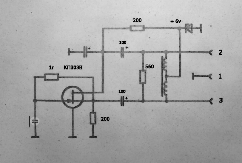

Здравствуйте уважаемые конструкторы и мастера. Купил на днях микрофон МКЭ-2. С моим предусилителем он пишет так, как будто у вокалиста капитально заложило нос. Другие микрофоны с этим же усилителем работают отлично. Проверял МК-012, МКЭ-9.

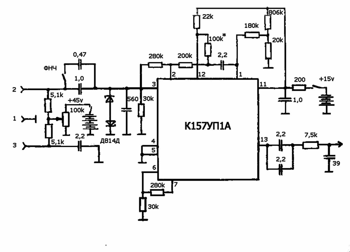

В моем предусилителе есть фантомное питание 45v, но вход несимметричный. Схема см. ниже.
Неужели новый микрофон бракованный? У него как будто бы трансформаторный симметричный выход как у МКЭ-9, почему же он дает такие искажения ?

Купите или соберите нормальный предусилитель, с настоящим симметричным входом и на более качественных комплектующих. Возможно. вопрос не только в этом.

Я уверен в исправности своего предусилителя, схема проверенная. И зачем нужен симметричный вход, если доступные по цене микрофоны имеют несимметричный выход?

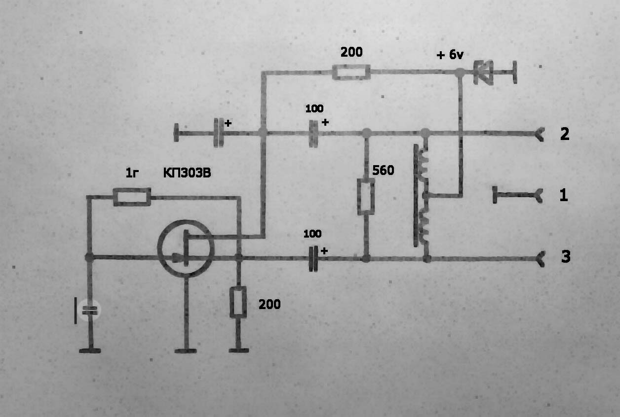

Причину искажений стал искать в микрофоне. Разобрал его и был несколько удивлен. :? Оказалось, что у МКЭ-2 тоже несимметричный выход, а трансформатор стоит только для фантомного питания! Посмотрите на схеме ниже.
Контакт 2 по переменке закорочен на корпус. Сигнал выходит через контакт 3. В микрофоне МК-012 наоборот, поэтому он и работает с моим усилителем, где входной – контакт 2. Перекинул провода на разъеме микрофона, и все дела. Еще вместо трансформатора поставил два резистора по 2,2 к. Ни каких искажений, звук чистый! Зачем трансформатор, когда достаточно двух резисторов :?:
Несимметричный вход, однако, имеет свои преимущества. Все известные мне предусилители с симметричным входом сделаны на операционниках с двуполярным питанием, на выходе у которых комплементарная пара транзисторов, работающих с отсечкой в режиме В. Усилитель на специализированной микросхеме К157 УП1 работает в линейном режиме А и точнее передает слабые сигналы. :wink:

Странная схема, если правильно срисована. У меня есть два МКЭ-2 ещё советской сборки, так там трансформатор обычный выходной звуковой, как и в МКЭ-9. И выход симметричный.

Sonic, схемы Ваших МКЭ-2 и МКЭ-9 ещё более странные. Видели схему МКЭ-3? Так это оно же самое, только без трансформатора. Конечно, трансформатор — штука хорошая, но в микрофоне отнюдь не самая главная.
Victor, Вы никогда не встречали операционник с двуполярным питанием, называющийся 140УД1? У него на выходе чистейший класс А (поскольку однотакт), к тому же он весьма малошумящий по напряжению. Усиление его, правда, невелико, ну да для инструментального усилителя это не так важно, всё равно два каскада ставить. Я это не к тому, что Вам надо переходить на симметричный вход, а к тому, что оперы бывают разные. Да и у оперов с двухтактным выходом и большим током покоя в режиме малого сигнала режим В ну никак не получается. В конце концов, перекосить выход тоже не проблема: сунуть туда генератор тока, и вот он опять чистый А. В общем, жизнь не так уж монохромна, и пути достижения поставленной цели в ней возможны самые разнообразные.

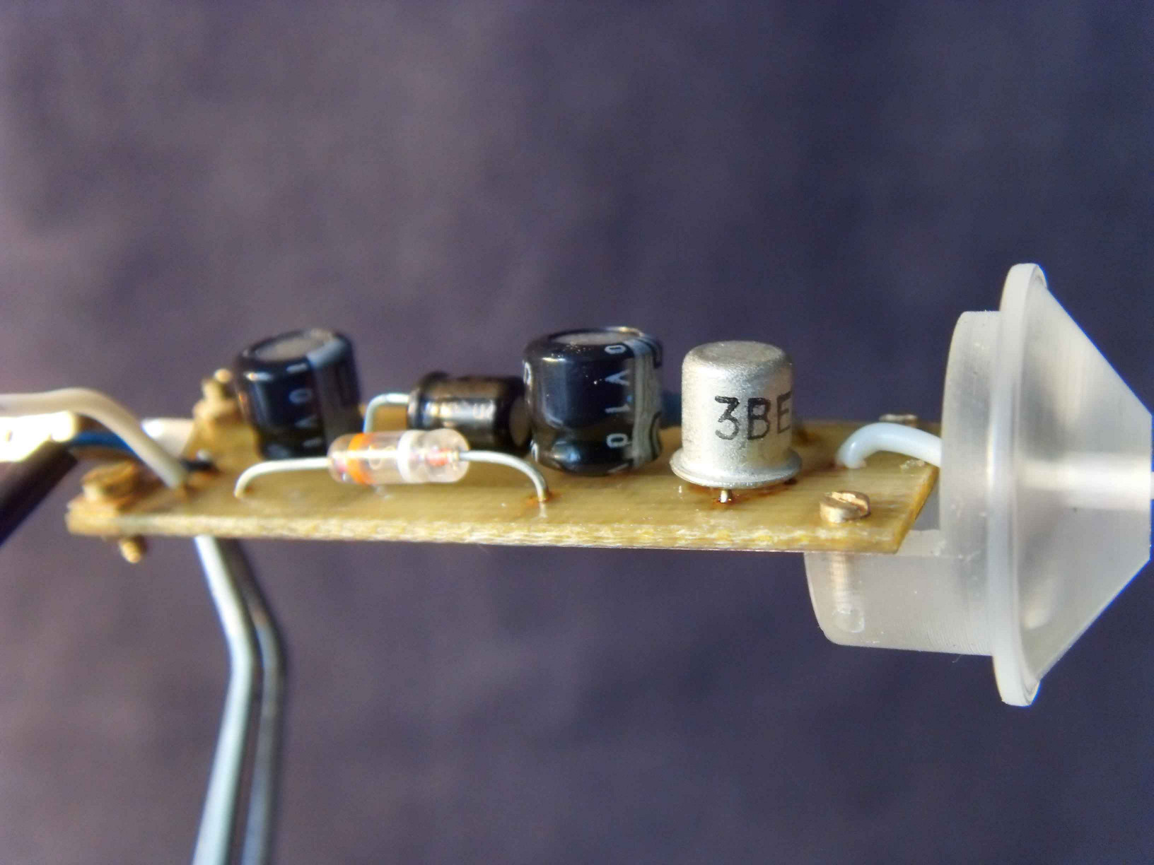

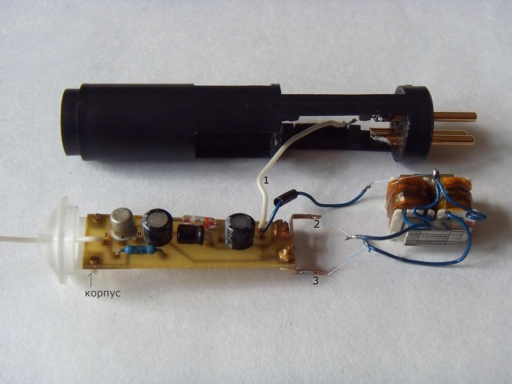

Больше всего в схеме меня удивляет, что резистор 1г соединен с истоком. В других микрофонах его соединяют с корпусом. Схема срисована без ошибок. Для скептиков выкладываю фотографии.
Дорожки просвечивают через плату. Видно, что дорожка от резистора идет к конденсатору, туда же подключен исток.
Предусилитель на микросхеме К157УП1 меня вполне устраивает. Для любительской записи он подходит. Шума нет, сетевой наводки тоже нет (корпус экранирован), синфазная помеха подавляется симметричным кабелем. Не удалось только избавиться от радиопомех. Ловит сигналы сотового телефона и щелчки от включения лампочек и холодильника. Но от этой беды и фирменные предусилители не всегда спасают. На одном форуме обсуждали эти щелчки в серийном микшерном пульте, так его владельцу лишь посоветовали отключать холодильник во время записи :wink:
Существуют ли предусилители на более качественных комплектующих защищенные от радиопомех :?: Симметричный вход поможет от них избавиться :?:
Это как-раз не должно вызывать удивления. Соединение второго конца нагрузочного резистора затвора с землёй не есть правило. Так или похоже делается для увеличения входного сопротивления первого каскада.

А самое главное, для обеспечения требуемого смещения на затворе. При попытке заземлить правый вывод гигаомного резистора полевик с 200 омами в истоке будет почти полностью заперт: усиление будет ещё меньше, а искажений ещё больше, чем у 513УЕ1.

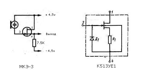

Хочу собрать по этой схеме усилитель для МКЭ-3. Но резисторов 1 гигаом в продаже нет. Что если не подавать ни какого смещения на затвор? В типовой схеме включения МКЭ-3 резистора в затворе нет. Или может быть резистор заменить диодом в обратном включении как в 513УЕ1.

Victor писал(а):
1. Хочу собрать по этой схеме усилитель для МКЭ-3.
2. Но резисторов 1 гигаом в продаже нет.
3. Что если не подавать ни какого смещения на затвор?
4. Или может быть резистор заменить диодом в обратном включении как в 513УЕ1.
1. Дело хорошее. Особенно если Вы делаете это не в первый раз.
2. Это где это их нет в продаже? В Копейске? Или в Челябинске? Закажите в интернет-магазинах какой-нибудь микроники или в этом роде.
3. Я уже начинаю сомневаться в пункте 1. Вы не знаете, как работает транзистор?
4. Вполне работоспособное решение, хотя и несколько портит (искажает) звук.
Вообще говоря, МКЭ-3, несмотря на его довольно большую распространённость, не самый плохой микрофон, а его потенциал, похоже, до сих пор полностью не раскрыт. Отчасти это объясняется его усилителем на 513УЕ1, отчасти встраиванием в дешёвые магнитофоны, отчасти большим разбросом параметров этой модели. Но всё же если городить для него новый предусилитель, то я бы предпочёл более серьёзный и более основательный подход, по возможности без компромиссов. Здесь и так не слишком большие материальные затраты, чтобы ещё пытаться на чём-то сэкономить.
А разве там не обычный полевик стоит? (как на схеме слева)
Я расковырял один, хочу лампу приделать. Но расковырял тот, который было не жалко (имел завал на верхах). Как аккуратно открыть, не знаю. Пришлось распилить.
А что касается резистора, то приведённая схема от МКЭ-2 и с несколькими мегаомами должна работать. Можно пока сделать так, для испытаний, а когда подвернётся подходящий резистор, заменить.
