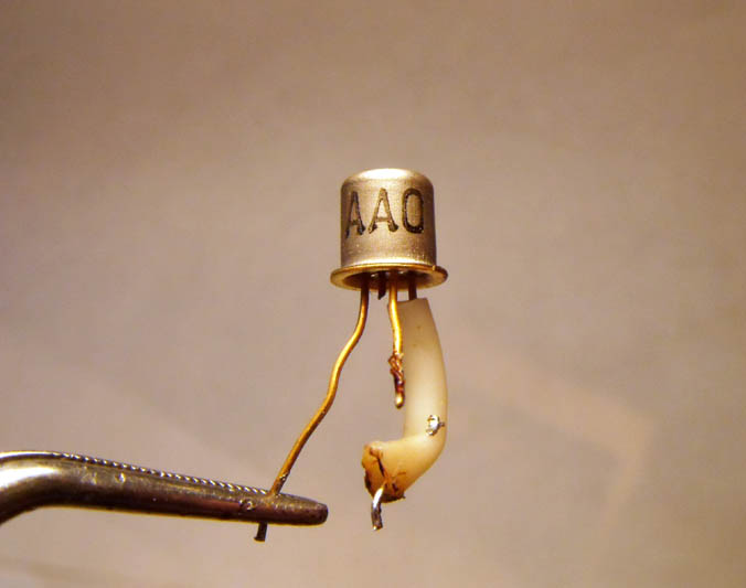

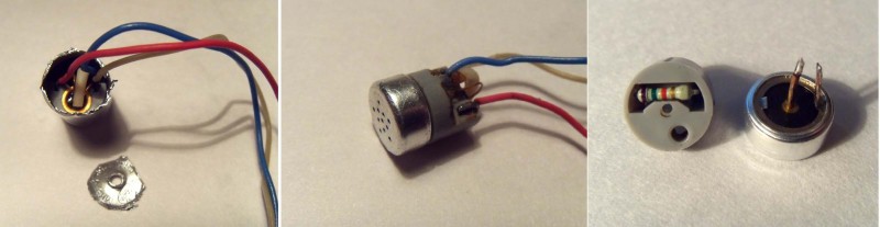

Разбирал два капсюля МКЭ-3. В них стоят активные элементы по корпусу похожие на полевики. На одном была маркировка АА0, на другом AV8. Заменил оба на КП303А. Разбирал, чтобы отремонтировать, обломился вывод у AV8. Поставил КП303А с резистором 3,6к (питание – батарейка 1,5 вольта). Корпус у капсюля тоже распилил, потом сверху надел корпус от подходящего по размерам электролита. Работать стал лучше прежнего. Даже без высокоомного резистора на затворе звук прозразный и несравнимо превосходит звучание динамических микрофонов. Только чувствительность низкая.

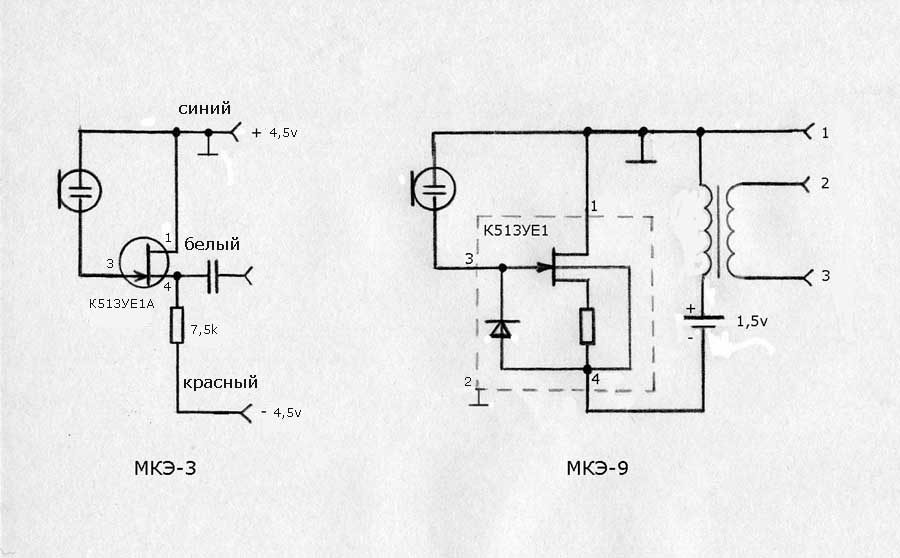

По справочнику 1992г в МКЭ-3 стоит К513УЕ1А, в новых справочниках дают условную, упрощенную схему, приведенныю выше.
аао.jpg [ 40.33 КБ | Просмотров: 12641 ]
Комментарий к файлу: МКЭ-3
007.jpg [ 89.53 КБ | Просмотров: 12641 ]

Еще удивляет, почему МКЭ-3 и МКЭ-9 разрабатывались в расчете на минусовой источник питания. «Плюс» питания на корпусе, сток и капсюль заземлен, «минус» питания подается через резистор на исток. Поэтому в кассетных магнитофонах с положительным питанием МКЭ-3 приходилось ставить «вверх ногами»: синий провод (см. схему) подключали через резистор к «плюсу» и заземляли по переменному току электролитом на корпус. В МКЭ-9 тоже отрицательное питание и сток с капсюлем на корпусе.
ПРЕДПОЛАГАЮ, что с помощью отрицательного питания избавлялись от электролитических конденсаторов. В схеме МКЭ-9 нет ни одного конденсатора!
Во многих микрофонах «Октавы» полевой транзистор включен по схеме с общим стоком (истоковый повторитель). Сигнал снимается с истока , а сток необходимо соединить с общим проводом через хороший конденсатор большой емкости, либо непосредственно. Второй вариант предпочтительнее, так как исключает искажения и шумы электролитического конденсатора. При положительном фантомном питании +48в это возможно только для полевого транзистора с каналом Р-типа.
Влияет ли на качество звука электролитический конденсатор, соединяющий сток с корпусом в схеме МКЭ-2 и МК-012 :?:
File003.jpg [ 50.29 КБ | Просмотров: 12637 ]
