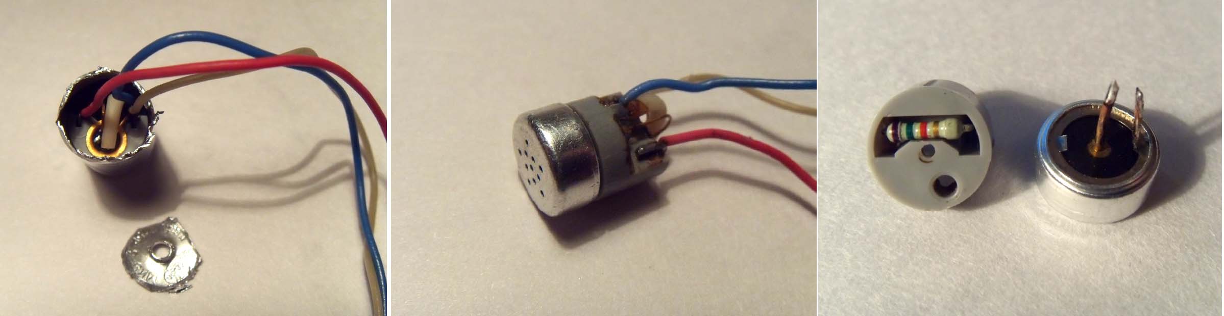

> А разве там не обычный полевик стоит (как на схеме слева)?
Разбирал два капсюля МКЭ-3. В них стоят активные элементы по корпусу похожие на полевики. На одном была маркировка АА0, на другом AV8. Заменил оба на КП303А. Разбирал, чтобы отремонтировать, обломился вывод у AV8. Поставил КП303А с резистором 3,6к (питание – батарейка 1,5 вольта). Корпус у капсюля тоже распилил, потом сверху надел корпус от подходящего по размерам электролита. Работать стал лучше прежнего. Даже без высокоомного резистора на затворе звук прозразный и несравнимо превосходит звучание динамических микрофонов. Только чувствительность низкая.
